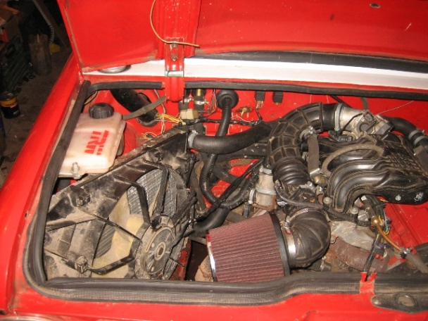

После установки двигателя 21083 стало возможным наконец сделать нормальное отопление салона! (против родной бензиновой ничего не имею ну уж очень капризная она) Вобщем то отчетец Very Happy

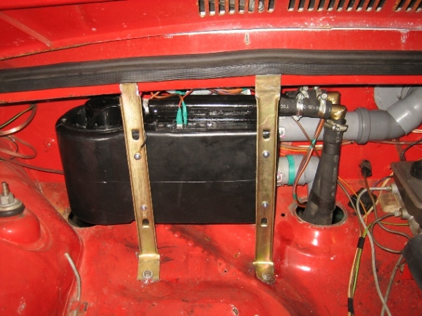

Из всяких разных отопителей выбрал дополнительную печку отопления салона, которую ставят на всякие микроавтобусы, автобусы и иже с ними.
Печка производства Нижнекамск. Мотор и улитка там от ВАЗ 2108 так что вслучае чего проблем с ремонтом не будет. Радиатор алюминевый примерно 20х20см. Очень удобно встает на место родного отопителя. Заклеил лишние отверстия для выхода воздуха, пропилил новые. Приклеил воздуховоды из канализационных труб диаметром 50мм. На павую часть стекла отверстие непосредственно из корпуса печки, на левую идет верхняя труба, в ноги нижняя и уголок, далее в салоне поставлю раздвоитель чтоб дуло направо и налево а не вцентр.

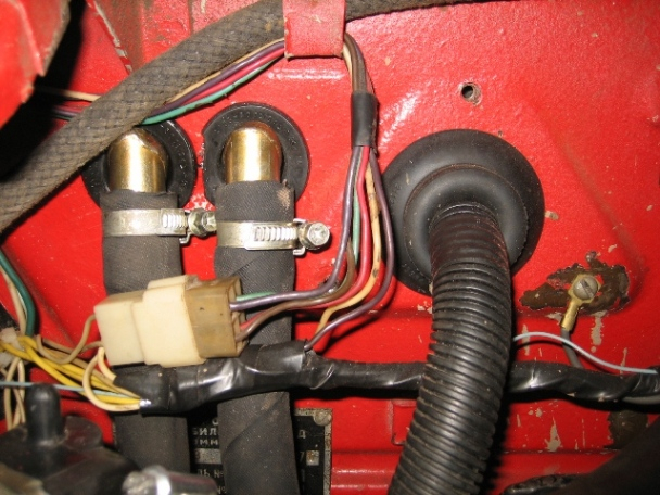

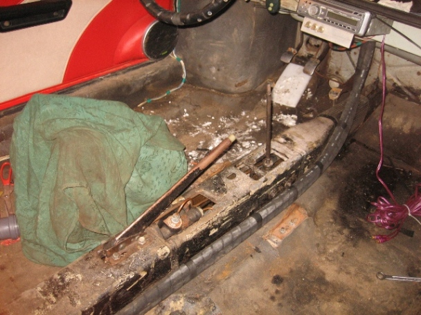

Шланги диаметром 18мм протянуты через салон справа от тоннеля.

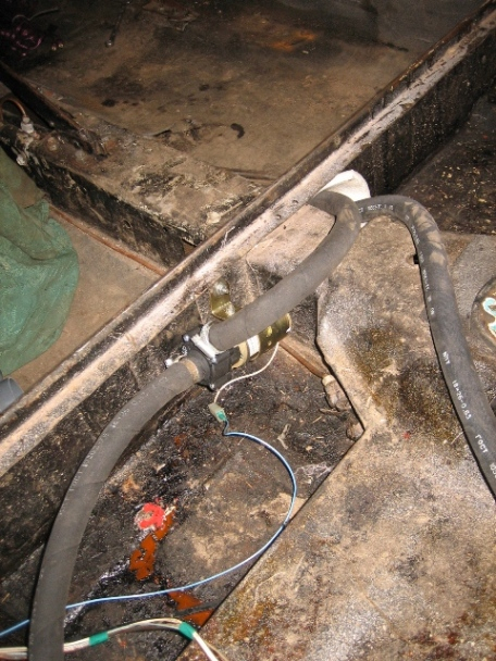

Прямые углы сделаны уголками диаметром 20мм с Газели. Под задним седеньем стоит дополнительная помпа от той же Газели.
Вход шлангов в салон через отверстия с резинками.
Резинки от жгута проводки классики жигулей. Единственное НО я входы в салон сделал высоко нужно было делать где то ниже. Долго очень выгонял паровую пробку.
зачем? что родная помпа не продавливает?
REDZAZ
Зареєстрований: 23.10.2005
Повідомлення: 1566
Звідки: г Н.Новгород
Моє авто: ЗАЗ 968
ПовідомленняДодано: 28 Січень 2010 21:42    Заголовок повідомлення: Відповісти з цитатою
Нет не прокачивает там шлангов получилось более семи метров. Да и еще входы в салон получились высоковато. Так что помпа нужна.

День за ручем невылезая, за бортом минус 10 - 12, в пробках неперегреваемся, без помпы печка впринципе прокачивается, но воздух заметно холоднее. Греет очень хорошо.
