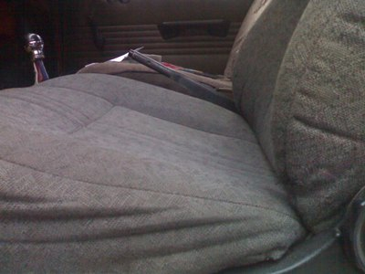

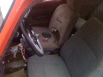

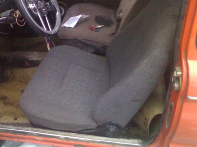

а я вот сейчас возьму и нагло похвастаюсь своими от хонды.... Laughing
