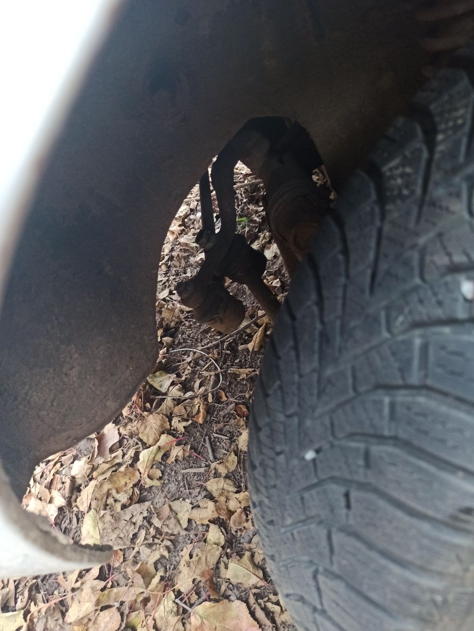

Вчора поставив зимову гуму спереду, та тимчасово ліквідував люфт в передніх ступичних підшипниках, також замінив передні пружини, мені здається, що передні амортизатори ну дуже жорсткі.
Гума - Sailun Ice blazer alpine plus 165/70 r13. На перед поставив гуму, яку ставив ззаду з 2021 року, а на зад купив таку саму нову. І сьогодні я вперше проїхався на Запоріжці з зимовою гумою на всіх чотирьох колесах - вообше кайф
Також, мені подобається як виглядає Запоріжець на гумі шириною 165мм, тоді як при ширині 155мм колеса виглядають, як від велосипеда, ніби 1см, а який ефект

Цікавить думка знаючих. На фото вище можна побачити, що я поставив дві гайки на шарнір рульового наконечника, там було також використано не мало синього різьбового фіксатора. До такого рішення я вдався через поганий стан різьби на рідні гайці і на тому наконечнику, обидві гайки затягнуто дуже, навіть, добре, але всерівно є якісь сумніви в надійності і безпеці
Друже, я тобі подарую новий палець з новою корончастою гайкою, якщо не купиш на авторинку в Хмельницькому, ці деталі уніфіковані з москвичом, думаю, знайдеш без проблем.

Barbarossa, дякую за відповідь, сьогодні навіть був на тому базарі, ще довго так ходив, а про ці пальці навіть не згадав... А ще подивлюсь чи на моєму "центральному складі" не завалялос часом якихось живих палців.
А взагалі по рульовому планую переходати на тяги (не бархатні) з наконечниками від передньоприводних ВАЗів, вони повинні витримувати на багато більші навантаження, що в моєх умовах дуже актуально, бо в наконечниках після переборки якось швидко зявились люфти, та і збілшився люфт в рульовому редукторі, який вже нема куди регулювати.
Мені здається, що можна (а може і треба) підтягувати ту кришку рульового наконечника щоб зменшити чи прибрати люфт.

Bodya_troll писав(ла):
... та і збілшився люфт в рульовому редукторі, який вже нема куди регулювати.
Що гвинт на кришці закручений донизу впритик? може бути безліч інших причин.

ПовідомленняДодано: 15 Грудень 2024 23:55    Заголовок повідомлення: Відповісти з цитатою
Barbarossa, таки да, той гвинт закручений настільки, що аж відкололась та частинка за яку чіпляється викрутка... Важко пояснити словами, може додам фото. Добре що є запасний гвинт.
Задумуюсь над встановленням іншого рульового редуктора. Бачив дуже позитивний відгук про встановлення редуктора від ваз, здається, 2101. Але я не дуже уявляю як його ставити і головне - мені не подобається як він виглядає

Аналогічна ситуація. З'явився великий люфт, але гвинт не був вкручений. Намагався вкрутити його і він одразу відколовся з однієї сторони практично без зусилля. Поки що просто замінив колонку, бо треба було їздити, не було часу розбиратися в причинах люфта. Сумно те, що така деталь зробена з сирого металу і таких в машині багато.

А я взяв одну чи дві гайки і підтягнув ту шпильку/гвинт ключом)
