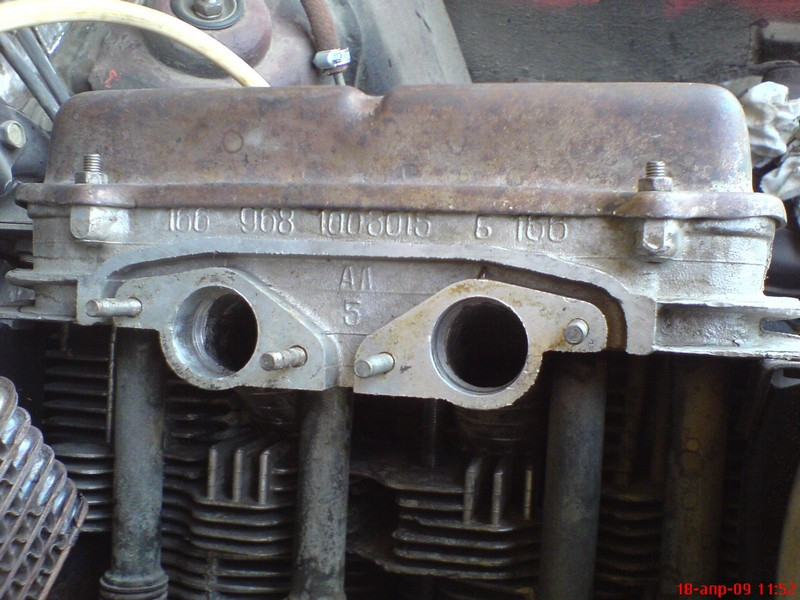

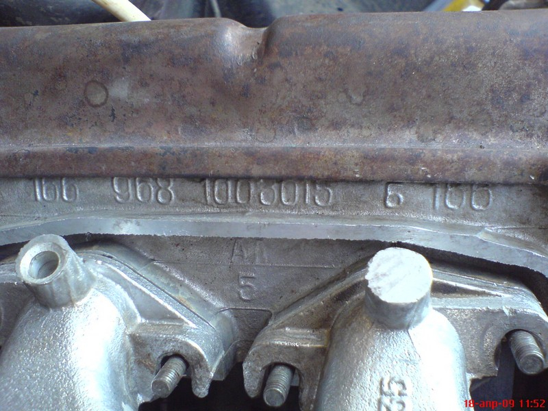

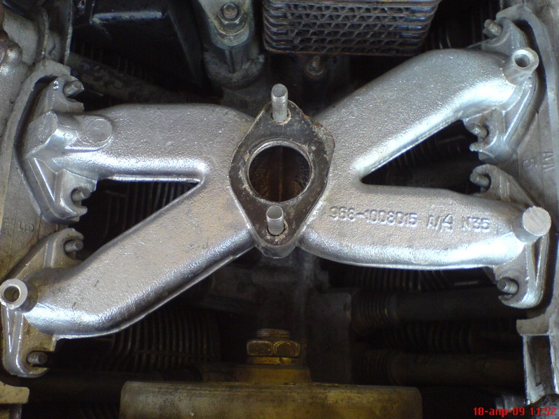

Это мои головы, когда менял прокладки под впускным:

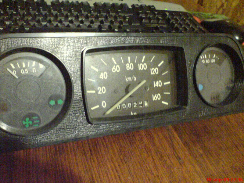

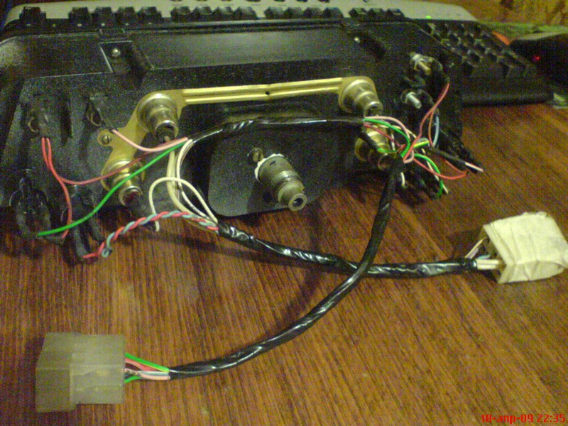

Мои приборка:
приведена в чувство заменой проводов и стекол на стекла Cool 3мм кажись, уже давно было.

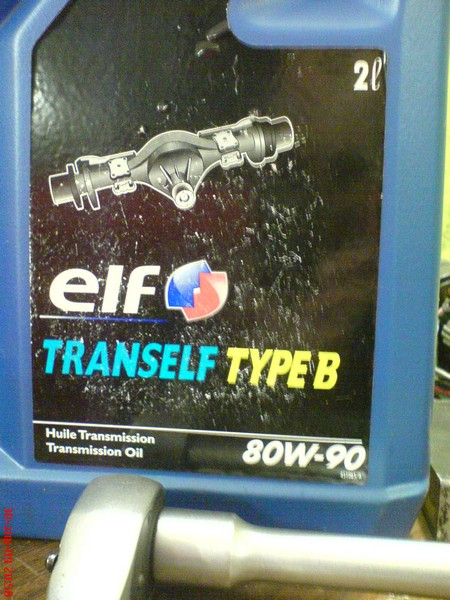

Это то, что было залито в коробку, сейчас Азмол ТАД-17и 85W90

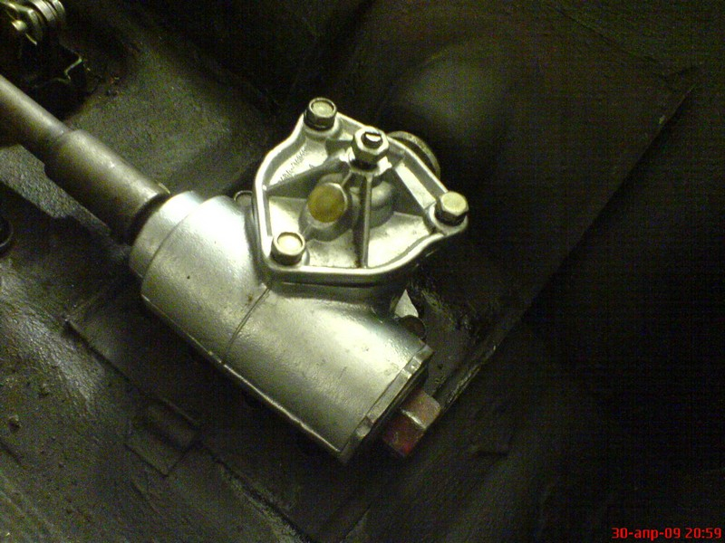

Рулевой редуктор после чистки и устранений протеканий масла (применение герметика Loctite 5699)

Ооо! Доволи знакомая канистра ельфа Smile Через 600 км убежало из коробки. Да и гудело по началу.

madmobile писав(ла):
Аналогичная ситуация! описана выше Confused

Впервые продавци были в магазине правы - что на жужик оно непойдёт Rolling Eyes , даже нехотели продавать.
ЗЫ. И приборка знакомая - одна возле компа с такими клемами и диодная, а вторая такая же (только ламповая) на машине. Удобная вещь!

Я пока за светодиоды не брался... Другие заботы Cool
Почему же не пойдет ??
Веталь
Зареєстрований: 24.09.2006
Повідомлення: 2492
Звідки: Горловка
ПовідомленняДодано: 14 Тра 2009 10:42    Заголовок повідомлення: Відповісти з цитатою
Да и в правду, а почему не подходит, если у ТАд 17 вязкость по SAE 85w90.
Зареєстрований: 08.09.2007
Повідомлення: 4179
Звідки: UA.Kiev,Vishorod
Моє авто: 968М red; 965A 1966
ПовідомленняДодано: 14 Тра 2009 13:45    Заголовок повідомлення: Відповісти з цитатою
Молв сильно жидкое. И в правду оно начало литься со всех щелей и с ним коробка завывала. С ТАД 17 стало потише.

Производитель рекомендует ТАД-17и, вот его и будем заливать! Залил, проехался не много, но стало потише. Потом погляжу как на трассе.
