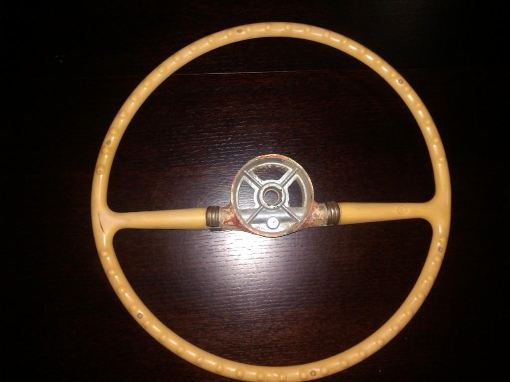

Вот так сегодня съездил за запчастями,поехал к одному дедушке по наводке,а у него оказалось..........запчасти на 968 и то все хлам))
на обратном пути поехали другой дорогой,в одном дворе стоит Горби"Полный Тюннинг",решили зайти...........вышли не с пустыми руками!!!!!
Руль,хром окантовка звезды,ручки салона,коврики полный комплект(половина жутких правда)))

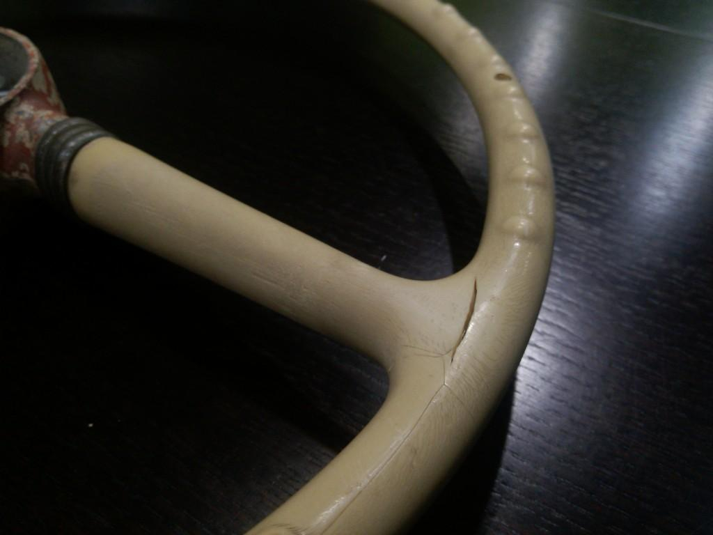

фото руля,самое ценное как по мне!

Вопрос.Кто как,где восстанавливал дефекты видные на фото?

Закрытое пространство, много пыли, нечего не видно как пескоструить?

Все что надо видно),пыль есть но не катострофически.вытяжка планируется...но позже,как определимся с местом где он будет стоять.

Как вариант отшпаклевать и покрасить. Пару лет всё нормально.

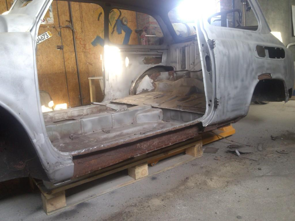

После снятия всего барахла с кузова,взглянули на него более трезво и оценили фронт работы.Болгарка как раз подходила под поставленные работы.

Срезали пороги с двух сторон,были в принципе нормальные),правда при варенные были внахлест наружу,электродом,короче нагадили и не зачистили.
Арки по той же причини тоже в топку,и так далее.

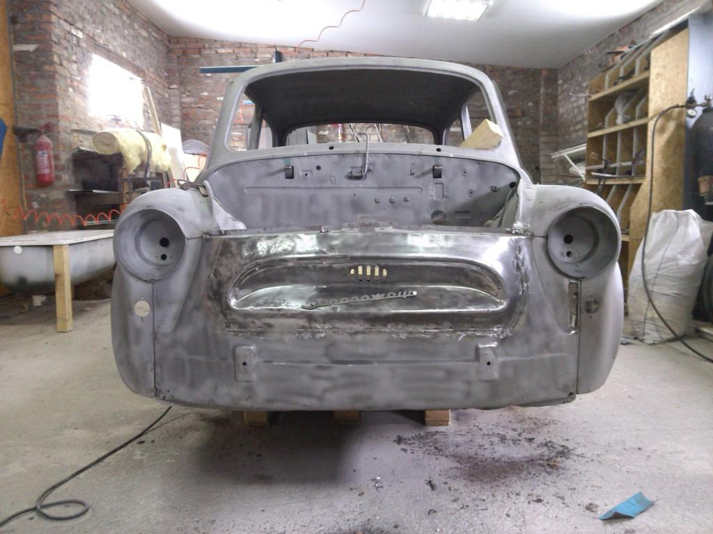

Кирилл Павлишин
Статус: Offline Зареєстрований: 19.09.2014 Повідомлення: 105 Звідки: пгт.Михайловка Моє авто: заз 965 1963г. заз 965 1966г
Додано: 08 Грудень 2014 21:13 Заголовок повідомлення: |
Как и было решено раньше.....цель переварить морду.Сказано сделано.

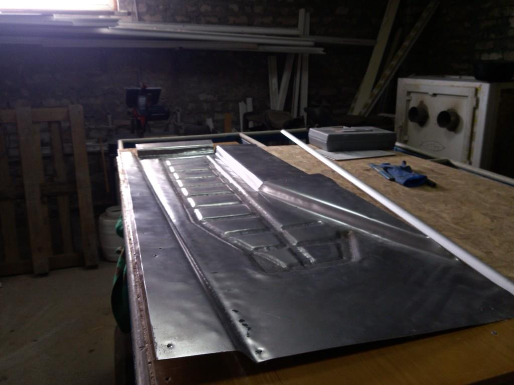

Ну и главное для меня на данном этапе это пассажирская часть днища..ее просто вырезали и заварили ровным листом металла!!!Барабан еще тот)))
По ходу что, где, да как возникли мысли как его вы штамповать в "домашних условиях".Если не получится,пойдем по другому пути.....а если все выгорить ну Вы сами понимаете .
металл взял 1.

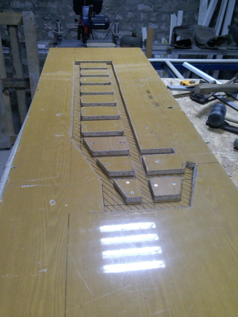

Додано: 10 Грудень 2014 20:27 Заголовок повідомлення: |
Расчертил на металле очертания,прикрепил к дсп,и вперед за орденами...

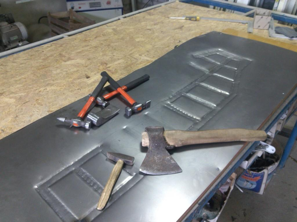

Додано: 10 Грудень 2014 20:30 Заголовок повідомлення: |
Кстати самый подходящий инструмент на первом плане!

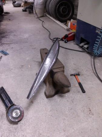

Кирилл Павлишин
Додано: 10 Грудень 2014 20:32 Заголовок повідомлення: |
Ну и вид сзади)
Процесс подгонки и улучшения эстетического вида в процессе.

Додано: 10 Грудень 2014 20:39 Заголовок повідомлення: |
Обзавелся наковальней
