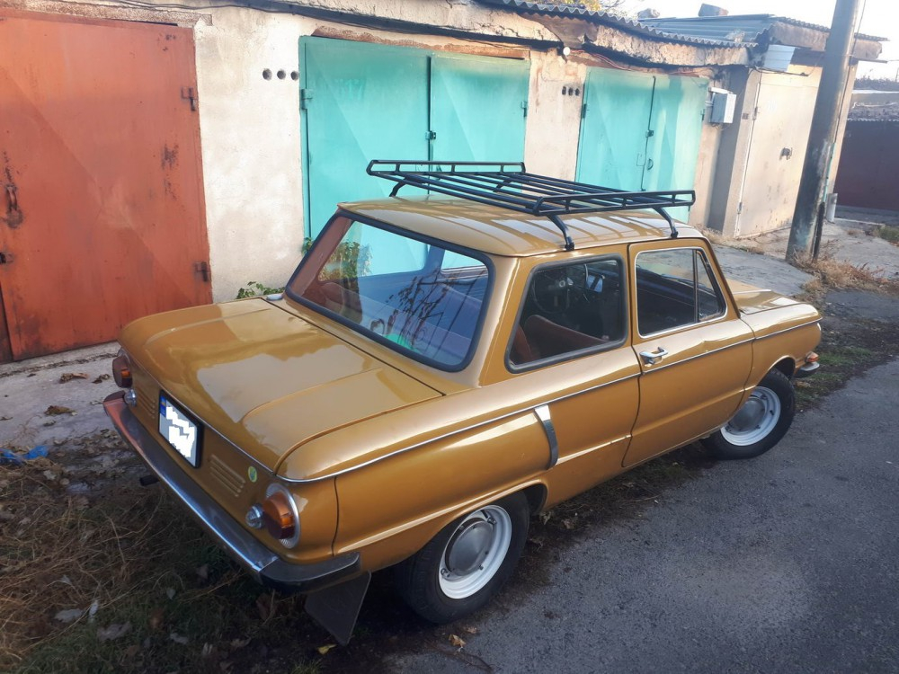

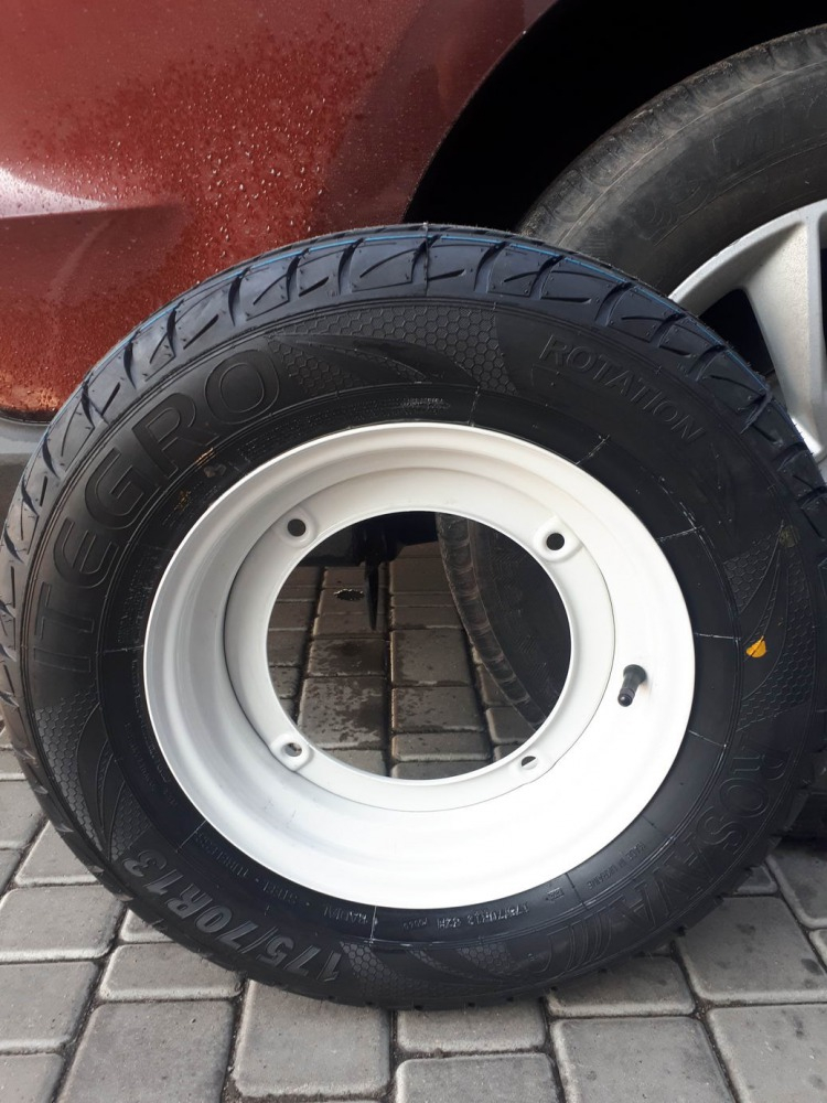

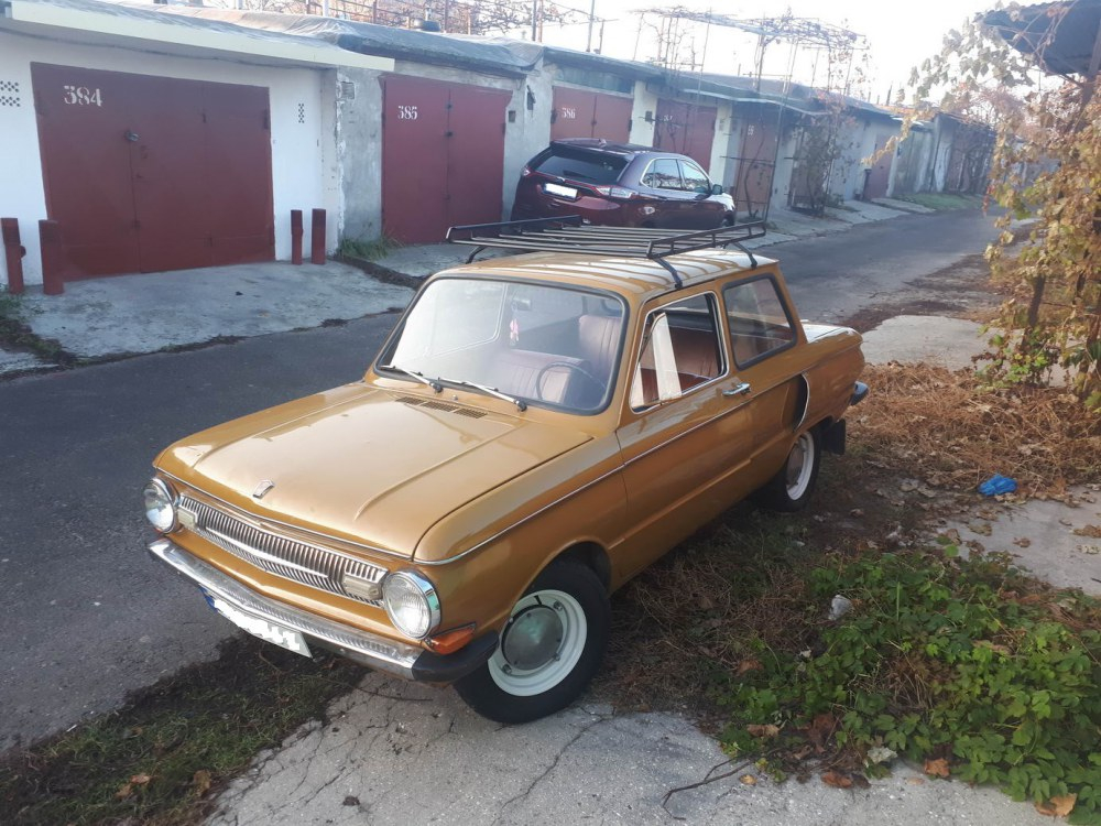

Здравствуйте.
Переоформил, перешел на БСЗ, обновил диски и резину.
Это за 2020 год.
С наступающим!

Какая красивая машинка!
Поздравляю с переоформлением

Машинка ляля!! Приїздіть на зліт - буде приємно познайомитись і побачити її вживу!

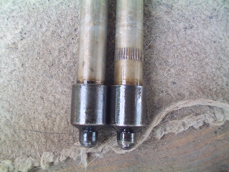

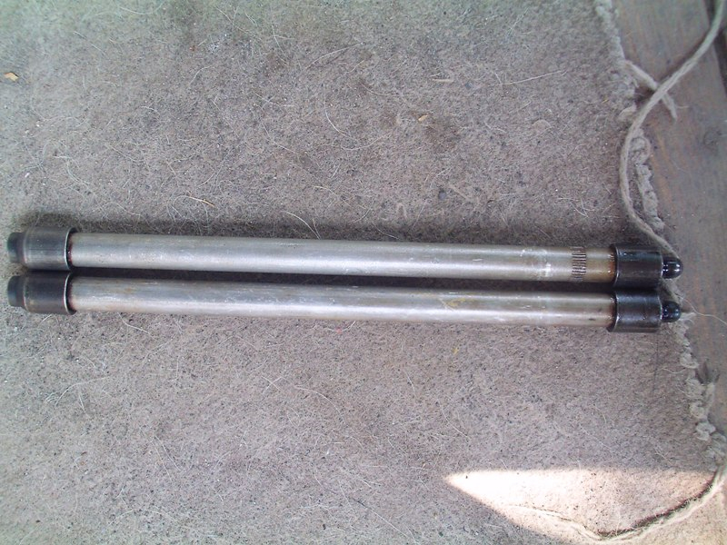

sanaka968 писав(ла): |
Значит что озадачило сразу...это длина штанг толкателей все одинаковые оказались. Поиск по форуму подсказал что такое таки-да бывает на ранних моторах (данный экземпляр 74 года).
распредвал оказался уваленный в хлам. Был куплен новый, как видно средняя опора разной конструкции. На форуме тоже описывалось.
Толкатели сильно побиты и большая часть завальцована как бы изнутри и пришлось их не доставать проволочкой а пропихивать во внутрь.
Тут скорее всего не верный комплект или не правильно кто-то собирал
Должны быть такие ( с насечкой толи на впуске, толи на выпуске)
Как и толкатели тоже отличаются от серийной ашки

Насчёт насечки! Я уже с кем-то пару лет назад спорил и вот скан про деревянную трубку
