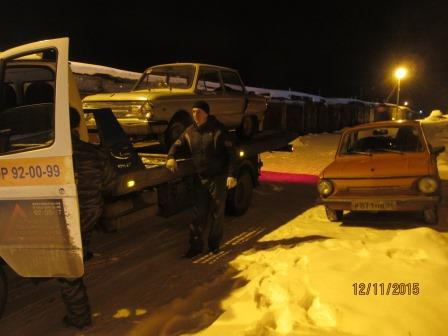

Вчера купил 966 1970г. малость помятый жизнью и документы можно восстановить. Слегка бит в морду по левой стороне и жопа жованная, надо будет менять панель. https://www.avito.ru/nizhniy_tagil/avtomobili/zaz_966_zaporozhets_1970_666285632

Успехов и терпения в востановлении! Wink
