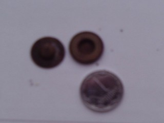

Маю проблемку.
При розборці бензонасоса пічки повилітали клапана. Так і не знайшов.
Хтось мені може сказати, як вони виглядають і де їх можна дістати, або з чого зробити ?
OgeN13 лентяй
Додано: 13 Грудень 2009 13:11 Заголовок повідомлення: |
| Ro968Ma писав(ла): |
Маю проблемку.
Хтось мені може сказати, як вони виглядають і де їх можна дістати, або з чого зробити ? |
шукай де загубив, д!стати можна т!льки з !ншого бензонасосу
