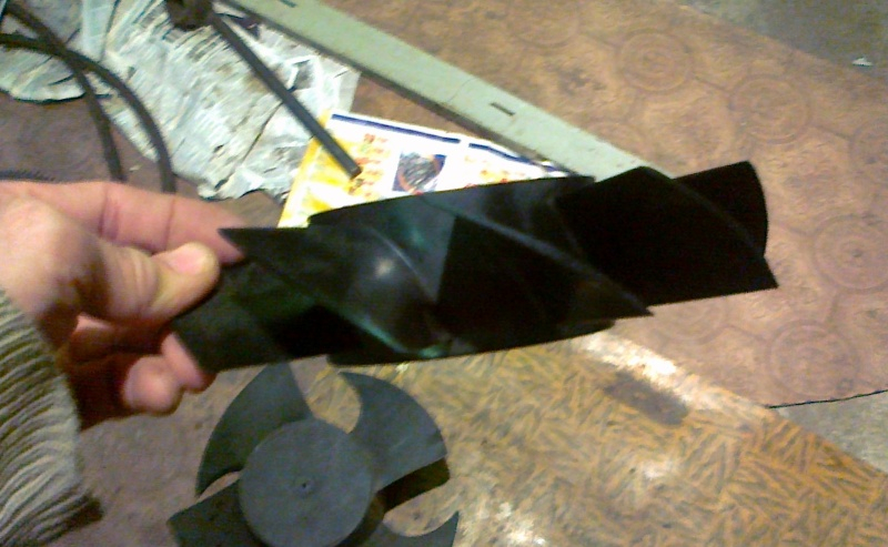

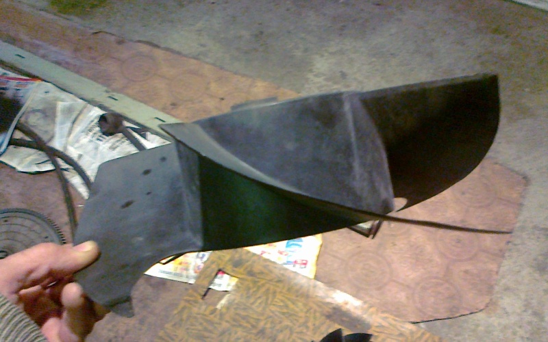

Имеются две крыльчатки х.з. от чего. Скорее всего от какой-то промышленной техники (за качество прошу прощения, фотографировалось на телефон, т.к. фотоаппарата нэма). Родная крыльчатка приведена для сравнения.
Крыльчатки пластмассовые, очень легкие.
1. Крыльчатка с четырьмя лопастями. Весит ~ 300 гр, но т.к. лопасти необходимо обрезать ~ на 40 мм, то вес еще уменьшится. Внутренний диаметр ~ на 8 мм больше родного. Лопасти длиннее родных почти в три раза.
2. Крыльчатка с десятью лопастями. Весит ~ 160 гр. Подходит практически один в один. Ну может на пару миллиметров подрезаться необходимо. По сравнению с родным лопасти больше по высоте, т.к. внутренний диаметр меньше.
А теперь вопрос: Есть смысл в замене родной, или нет?
Идея такова: большую поставить вместо родной (по городу и так нифига не греется), а при необходимости для трассы на вал прикручивать вторую (может даже с нее половину лопастей снести). А за счет веса может хоть чуток мощи отыграю. Ну и нагрев малость быстрее может пойти.

попробовать можно, ничто не мешает, но кроме выигрыша в весе ,разницы, думаю, не будет

Сперва прокомментирую те две крыльчатки которые на первом посте.
Та, что слева лучше, так как она соответствует принципу лопаточным машин. (если только применять ее с ее направляющим аппаратом!!!!)
Для производительного нагнетания необходимо обеспечить ламинарный поток воздуха, оптикание лопатки без срыва потока, завихрений. Линейная скорость при вращении разная- ближе к оси вращения медленнее, на концах скорость больше, из за этого лопатки должны быть как бы вывернутые.
Второй важнейший фактор, это направляющий аппарат, который задаст правильное направления потоку, без него эффективность будет отвратительная.
Вывод - турбина (вентилятор, крыльчатка) должна иметь расчетный к ней направляющий аппарат - розпаровка этих элементов понизит, а то и сведет на нет производительность.
А по последнему вопросу- пластиковая крыльчатка будет работать только с соответствующим ей направляющим аппаратом, в противном случае лучше без Напр.Апп., будет как пропеллер))) ну и там вобще нет профиля лопаток, так что будет как бытовой вентиляторт, ну и т.д. если очень коротко.
