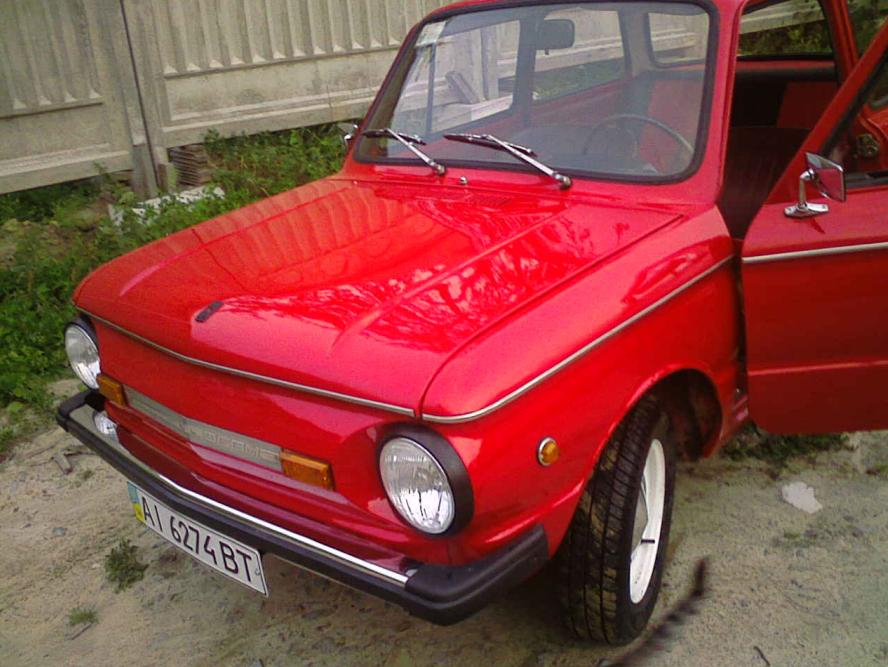

от 2103 пофарбований недавно

Rosko спасибо...
скажите, пожалуйста, а это что за цвет??? madmobile сори что стянул твою фотку...
VETER
Зареєстрований: 30.10.2005
Повідомлення: 608
ПовідомленняДодано: 17 Березень 2011 09:51    Заголовок повідомлення: Відповісти з цитатою
судя по некоторым деталям на фото тут с балансом белого не порядок. так что оттенок там наверняка отличается.
