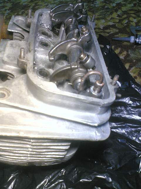

т.к. приболел, выложу незавершенное.
Это имеем:
Примерно так будет установлен:
остальное тут: https://zaz.kiev.ua/forum/gallery/?do=sa&g=10077&a=3457

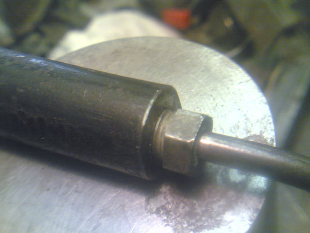

Как делалось:
купил заготовку из некаленой стали,
отрезали кусок 55-60мм,
просверлили сквозное отверстие 4.3 мм в 2 захода (по 35 мм с каждой стороны),
просверлили на глубину 14-15 мм с двух сторон отверстия по 8мм,
нарезали резьбу М10х1.25,
трубку взяли от тормозной системы москвича, обрезали и припаяли медным припоем штуцерок к одному краю,
из вала коромысел выпресована заглушка (сверлится отверстие, режется резьба, вставляется болт и вынимается заглушка) и нарезали резьбу под штуцер (М10х1.25)
Осталось просверлить отверстие в головке, нарезать на переходнике (на 20мм) и в головке резьбу М16х1.5 и собрать все.
Переходник будет вкручен сверьху, а снизу поджат гайкой.

Должно быть надежно. Так себе и представлял по описанию раньше.

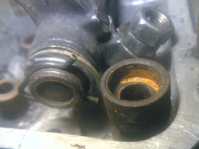

одна головка собрана:
Остальное тут: https://www.zaz.kiev.ua/forum/gallery/?do=sa&g=10077&a=3457

Ну ты царь! Надо будет и себе такое сделать. Wink2
Коромысла не придумал как завтулить?!
el_fuego
Маньяк-одиночка
Маньяк-одиночка
Зареєстрований: 03.12.2007
Повідомлення: 4855
Звідки: Дніпро -> Гатне, Київ
ПовідомленняДодано: 29 Квітень 2010 00:38    Заголовок повідомлення: Відповісти з цитатою
да пока без завтулки - увидим что будет. Основной износ там засчет трения при больших нагрузках и недостатке масла.
Вот, кстати, только что прочитал такую вещь: минеральное масло после длительной эксплуатации или при перегревах в отличии от синтетики, выпадает в осадок, который потом попадает на детали и приводит к такому большому износу деталей двигателя.
Ну а втулить особо не проблема, если есть развертка, полоска бронзы и координатный станок.
