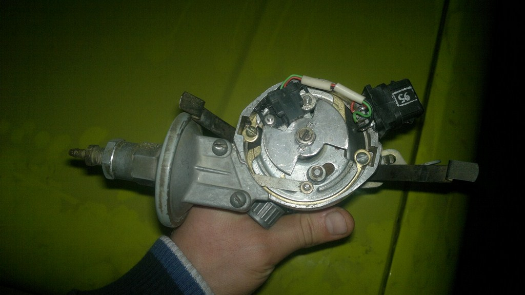

Начал делать электронное зажигание, как Колоб, он выкладывал фото в этой теме на 2 странице. Под его постом ответил maxx, о том что не проще ли поставить катушку от 10-ки, нежели модуль.
Так вот у меня сейчас остановился прогресс с переделкой. На данный момент уже есть вот:
Что мне посоветуете дальше делать? Думаю избавиться от бегунка, была не самая лучшая идея. теперь думаю без бегунка если я поставлю коммутатор жигулевский и 2 катушки 406е то искра у меня будет постоянно на всех четырех свечах. Это ведь не проблема?
Думал поставить одну катушку с четырьмя выходами, но не знаю, есть ли такие, а модуль нужно как то переделывать, что бы он давал искру сразу на все свечи (т.к. бегунка нет).

Я немного не въехал: а чего всего две лопасти на трамблёре?
Если их там две, то надо, однако, и на распредвал датчик ставить...
