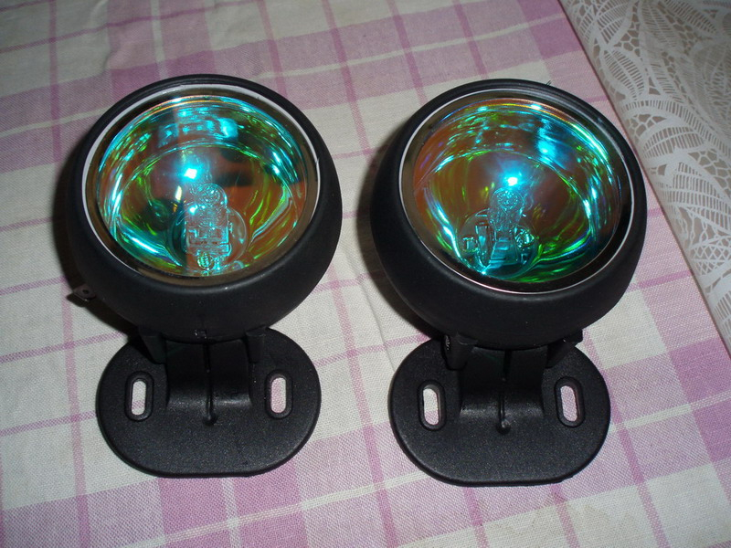

купил противотуманки, выбрал средней ценовой категории. корпус- пластмасса, отражатель- довольно не плохой. есть возможность поменять на другие. вот они:
что скажете? светить будут? или лучше сразу поменять, пока есть возможность Embarassed

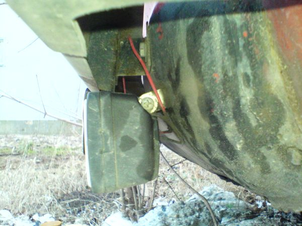

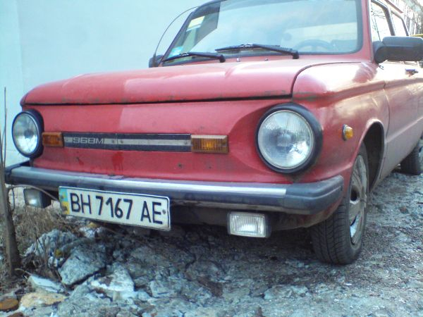

Доброго времени суток. Не знаю насколько актуален еще вопрос о противотуманках, все равно расскажу. Я выбрал оптику ВЕСЕМ, польскую. Как для противотуманки светит узким в вертикальной плоскости и довольно широким в горизонтальной - лучем. По характеристикам ширина до 30 метров дальнось до 60 метров. Лампочки стоят Осрам +30%. Крепить к бамперу снизу не очень и получается, потому как там тонкая полоска металла и если ставить на нее то фара выдвинута вперед получается. Я закрепил непосредственно к кузову чуток подогнув скобу крепления чтоб светила куда надо. Результат на фотках.
http://zaz.kiev.ua/forum/gallery/photobase/03460-1235575646-010.jpg
http://zaz.kiev.ua/forum/gallery/photobase/03460-1235575671-514.jpg
З.Ы. Сори за непомытость, просто болото щас у нас.. Embarassed (кстати цена вопроса вместе с лампами около 200грн.)
Фары ставились как допы чтоб бока ночью освещать (справились на 200%), и в туман тоже получилось очень не плохо, проверял.
2/З.Ы. В головном свете поставил лампы осрам кол-блю +30%, когда все вместе то ксенон отдыхает Laughing

Ага, в отличии от генератора и аккумулятора Twisted Evil

Smile зря ехидничаешь, гена стоит восьмерочный Twisted Evil
при полной нагрузке, холостые 850 оборотов, напруга 13.5 Twisted Evil Twisted Evil

Это я тебе за ксенон отомстил Laughing
А так, конечно, все пучком... Самое главное, чтоб ты доволен был

о, у меня такие же противотуманки как у Зевса стоят, правдо на фиате. Со свое функцией справляются очень хорошо, а еще они светят круче фар ближнего света, ибо там отражатели некудышние)
