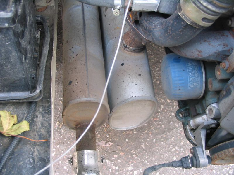

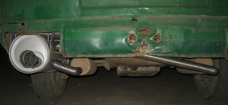

Подключил наконец свою систему, устранив предварительно просечки в местах соединения с головами (высокотемпературным герметиком). Треск исчез, вместо него мягкий и негромкий низкий "бу-бу-бу". На оборотах выхлопа вообще не слышно, все перекрывает вентилятор. На холостых отчетливо прослушивается ГРМ. Результатом в целом доволен. Звук напоминает ЗИЛ-130 (чего хотел получить) правда только на холостых и чуть выше их. Впрочем, на больших оборотах звук у ЗИЛ-130 тоже не интересный.

А ЧТО ЗА ШЛАНГИ ОТ ДУША?
НАДОЛГО ЛИ ИХ ХВАТИТ?

ВОДОПРОВОДНЫЕ нержавеющие трубы (т.е. рассчитанные на соответствующее давление). Довольно толстостенные и жесткие, но допускающие многократный изгиб под небольшими углами.

12.5$/метр, производство Германия вроде, внутренний диаметр 35 мм, брал самую толстую.

Вот- идея с гофрой просто супер.Давно думал о дополнительном глушителе.

Не заметил особой разницы относительно того что было (выпуск из тех же "кооперативных" нержавеющих раздельных глушителей на улицу, а не во второй глушитель). Завтра на трассе проверю.
В салоне стало заметно тише при интенсивном разгоне или движении на подъем, но добавился слабый низкочастотный рокот, совершенно не досаждающий.

Проверил на трассе. 100 км/ч как будто бы увереннее набирает и держит. Отрицательных эффектов точно нет.

гофра - сталь? как сделаны в ней места соединения? какова толщина металла?

Нержавейка, толщина не знаю, стенка 0.5 наверное. Довольно жесткая. Крепление - со стороны глушителей что висят на головах просто надето на трубу (диаметры оптимально подошли, плотно налазит), со стороны зиловского глушака вставлены во входные трубы. Но надо хомутами зафиксировать, поездка по трассе показала что ближняя к зиловскому глушаку гофротруба от вибрации сползает постепенно.
Брал в этой конторе http://555666.ratiss.org/find/web.dll/itemfirm?id_service=55&id_city=23042&id_firm=954
только не на металлобазе а в ихнем же магазине сантехоборудования, у них много магазинов разной направленности.

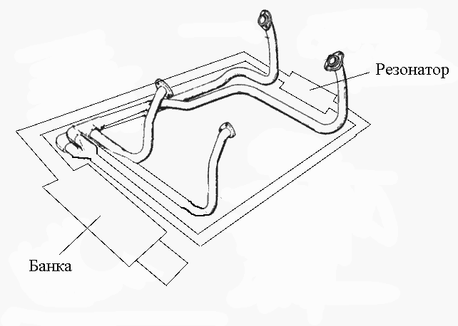

Никто не задумывался о такой системе?
Я стремлюсь только к низким частотам, в качестве резонатора чей посоветуете??? Я думаю можно было бы таврийческий резонатор без перегородки, набитый стальной стружкой...хотя вес такого резонатора будет... Confused

ДЛИННОВАТА ТРУБА ПОЛУЧАЕТСЯ
МОЖЕТ ТРУБЫ РАЗВЕРНУТЬ ВПЕРЕД?

почему длинновата? Наоборот высокие частоты теряются на длине.

В моем варианте например только низкий звук, высокие слышно исключительно от вентилятора, генератора и ГРМ.
С резонатором - см. вариант от 965ммх. У него правда выхлопа вообще не слышно.

у 965mmx на конце стоит глушак, я же хочу поставить прямоток...

ВСЕ ЭТО ПОНЯТНО, НО КОНСТРУКЦИЯ ОЧЕНЬ УСЛОЖНЕНА
МОЖНО И 3 РАЗА ОБМОТАТЬ ТРУБОЙ МАШИНУ
НО НАДО ЛИ ЭТО?
У МЕНЯ НА ТАВРОМОТОРЕ СДЕЛАНО ТАК
НА ХХ ОЧЕНЬ ТИХО, А ЕСЛИ ГАЗАНУТЬ, ТО ЗВУК БАСОВИТЫЙ, ВЫСОКИХ ОЧЕНЬ МАЛО
САМ ВИДИШЬ, ЧТО ДЛИНЫ ВООБЩЕ НЕТ НИКАКОЙ, СИСТЕМА СДЕЛАЛНА АЛЯ ВОЙТИК, ИЗ МОДУЛЕЙ ГЛУШИТЕЛЯ И РЕЗОНАТОРА, ЗАКАЗАННЫХ ЧЕРЕЗ ИНЕТ (ЧУВАКИ В ОДЕССЕ ДЕЛАЮТ РАЗНЫХ РАЗМЕРОВ И ФОРМ).

я бы мог сразу на прямую приварить заместь родного глушака, ток за его набивку боюсь что сразу же выгорит...
