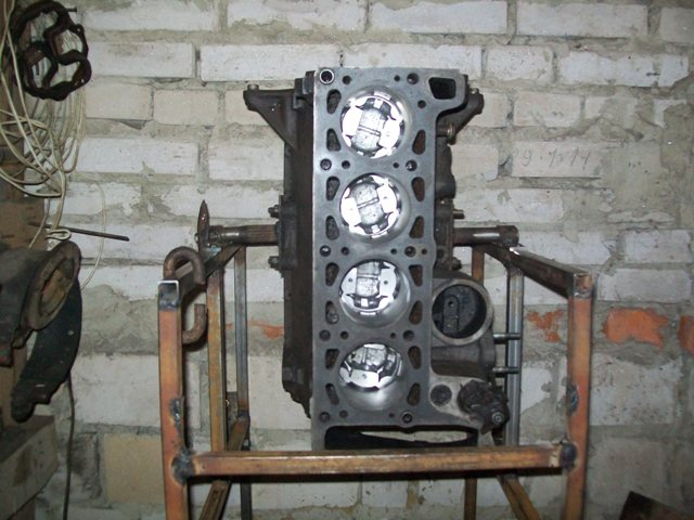

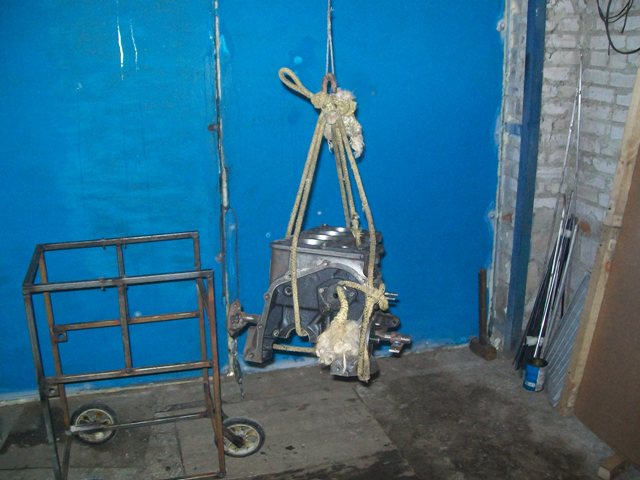

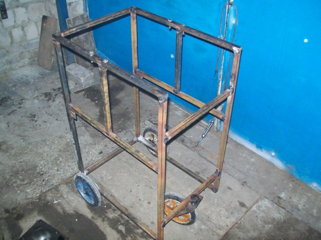

Прошу прощения что вмешиваюсь. Я тут себе собрал стенд ля сборки двигателя ВАЗ
Суть конструкции в следующем: для начала подкатываем тележку под подвешенный на лебёдке двигатель (в данном случае использован только блок)

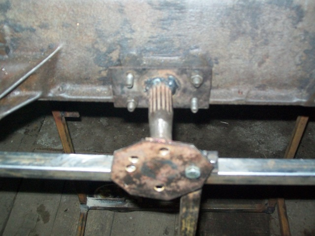

После опускаем и закрепляем на раме. Для фиксации блока на стенде в повёрнутом виде использована вот такая штука

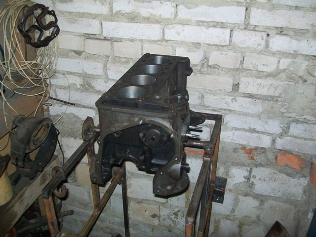

Затем откатываем тележку вместе с двигателем к стене в удобное место и там фиксируем
это горизонтально, а можно например вертикально
Вот такая штука, кому интересно остальные фотки в галерее. Кому понравиться могу кинуть размеры. Что касаеться затрат то на материал ушло порядка 500руб + электроды+ круги на болгарку.
