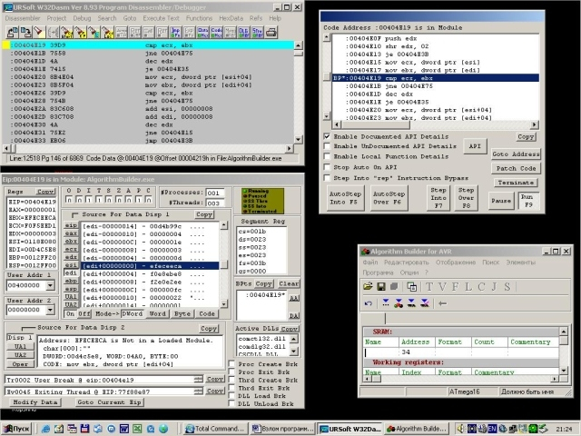

| Voytik писав(ла): |
сам прошивал.
микропроц не против напрямую конектиться к сom порту. и есть проги прошивальщики которые работают напрямую через компорт.
схему подключения смотри в инете, их есть несколько, практически одинаковых.
Вопрос Войтику.
Для прошивки проца взята схема из програмы Алгорит Билдер 4.90
По виводам процесора (взята из даташита) и програматора понятно что RESET подключаэтся на первый вывод, GND - 8 вывод, SCK - 19 вывод, а вот и не понятное - DATA IN это RXD, DATA OUT это TXD? Просто никогда таким не занимался, а очень интересно.
Ну и питание 5в тоже подключить надо.
Кстати, как ты делал всё это?[/quote]
_________________ ЗАЗ - 968М -труп
Грашка 2.2 |
Додано: 12 Жовтень 2008 19:55 Заголовок повідомлення: |
да, подключал как в том мануале к проге.
правда, как оказалось, не на каждом компе оно работало. не понял от чего зависит.
ещё вспомнил, чтоб в этой проге править и записывать большие файлы, нужно чтоб она была зерегестрирована. в инете поиском можна найти как минимум два варианта её крякнуть.
есть ещё куча прог-програматоров которые не против работать с компортом.
DATA IN это RXD, DATA OUT это TXD - всё верно.
RXD это Received eXchange Data - принятая обменная информация.
TXD это Transmit eXchange Data - переданая обменная информация.
я шил самим билделом. но предварительно крякал его. иначе он при компиляции прошивку обрезает до 2Кб. типа как демоверсия.
вот что у меня ещё есть по поводу взлома АВ, Евгений прислал. там и инструкция и сам АВ, и ещё несколько текстовиков из нашей переписки. один касательно прожига предохранителей (FUSE) в микропроце при програмировании. какие надо жечь, а какие нивкоем случае.
https://voytik.zaz.kiev.ua/files/vzlomAB.zip

Чтото не выходит. Все делаю по док файлу, а в конце всего в нижнем левов окне никак не могу найти этод код

тоже долго мучался, Женя даже хотел дистанционно както сделать, в концеконцов у меня както получилось.
ты читал текстовики с инструкциями что я запостил?
там всё было точно, но я не помню в чем была моя ошибка. толи выделение строки я не сделал толи ещё что.
я бы с радостью подсказал, да уже не помню
на крайняк пробуй другие проги. которые просто програмируют микрухи по com порту.

Поищи инете по форумам куча описаний выставления флагов и все что связано с ATMEGA 8. Прошиваться должна легко... Лично я прошил все при помощи мастер кита... МВ9215.... но если на ком порт нехош там есть и ЮЗБ версия программатора для Атмеги.
И еще не проще пони прогом зашивать...
