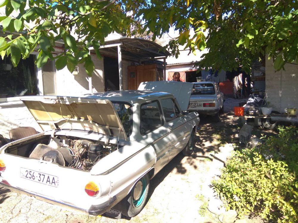

Встретились в ЗАЗ-Днепр клубом, отлично потусили, пообщались, поздравили Гурама с покупкой 968М, нас торжественно приняли в Клуб с вручением наклейки. Параллельно мы выяснили, что на расстояние 70 км жуж ездит сильно перегреваючись. Надо что-то менять. Возможно, это из-за более жидкого масла в двигателе, чем было. Насос не отказывал, но температура масла достаточно быстро доходила до предела. (километров за 40).
