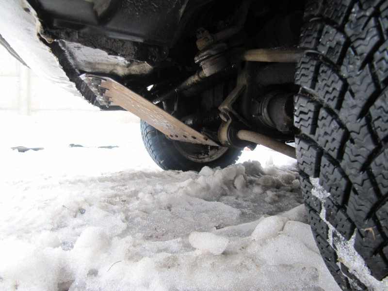

Оптимизировал точки крепления своего варианта(прижал ещё ближе к балке) и добавил 3-х мм защиту. ..ато раз набило между труб торсионов ведро песка.. теперь всё гуд, контакт с пеньками остаётся замеченным только на слух; не цепляет(не упирается) ни грунт, ни снег., проходимость возросла весьма заметно.
Зашита крепится к дну багажника через пластину с прокладкой резины болтами; спускается до стаба; упирается в его прямик через толстую армированную капроном резину(закреплена болтами к защите) огибает и идёт вдоль днища за нижние точки крепления балки где через поперечную квадратную трубу, стойки(аля высокая гайка) и пластины увеличивающие площадь контакта с днищем крепятся к нему родимому.

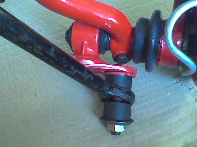

а дальше к рычагам как крепить????

А дальше что то на подобии того, что делал у себя на М-ке Хелл:

акуеть....а придумать лучше можешь?
