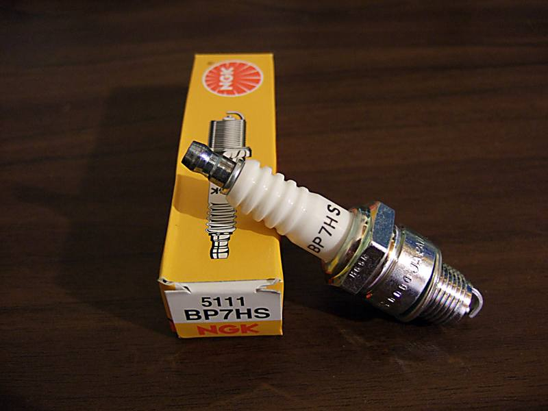

ПовідомленняДодано: 03 Березень 2014 23:54    Заголовок повідомлення: Відповісти з цитатою
на ЗАЗе лучше всего работает НЖК BP7HS, BP6HS
БОШ пострелял не проехав 40 км
денсо крякнули спустя месяц
уфа совсем испортилась по качеству (сплошные жалобы)
энгельс - вообще не работают изначально как собственно и бриск
не экономьте на хороших свечах
комплект порядка 10 баксов

В 2007-м году в этой ветке писал, что ездил на NGK BP7HS и радовался.
С осени 2008-го на 4-х электродных BOSCH SUPER 4 WR78G
Брал в Экзисте. Радуюсь-ненарадуюсь.

Таки методом исключения вернулись к ЭнЖиКей.
ПовідомленняДодано: 04 Березень 2014 10:29    Заголовок повідомлення: Відповісти з цитатою
maxx писав(ла):
+1
Денсо здохли за 1000км то ли от тежелых условий, то ли от плохого бензина.
Сейчас пользуюсь НЖК.
