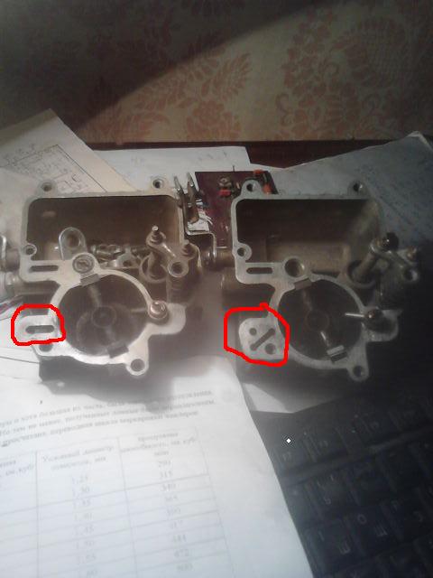

Вот купил карб слева, где канал ХХ как в книгах рисуют-правильный , а справа зачем так сделан. Оба К-133.
