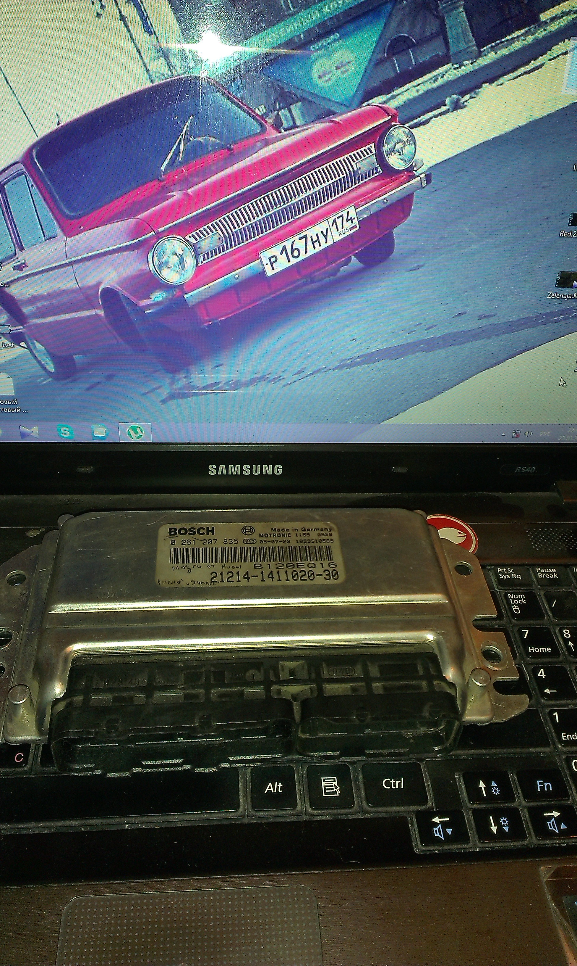

всё что именем на данный момент
мозги бош м7.9.7 дпдз, рхх, форсунки и коллектор как и было, как говорится медленно, но верно

немного непонял, но даладно. просто собираю по мере возможности, шьётся всё, не знаю чего люди говорят что не вощможно
пс. забыл дописать что 7.9.7+ отличается только аппаратно, нужно впаять резистор на 6kOm и выпаять при прошивке резюк на 6.81 кОм, заморачиваться сильно не стал, поставил кнопку меж резюком, полёт нормальный. как соберу буду дрючить прошиву, само собой отчёт выложу

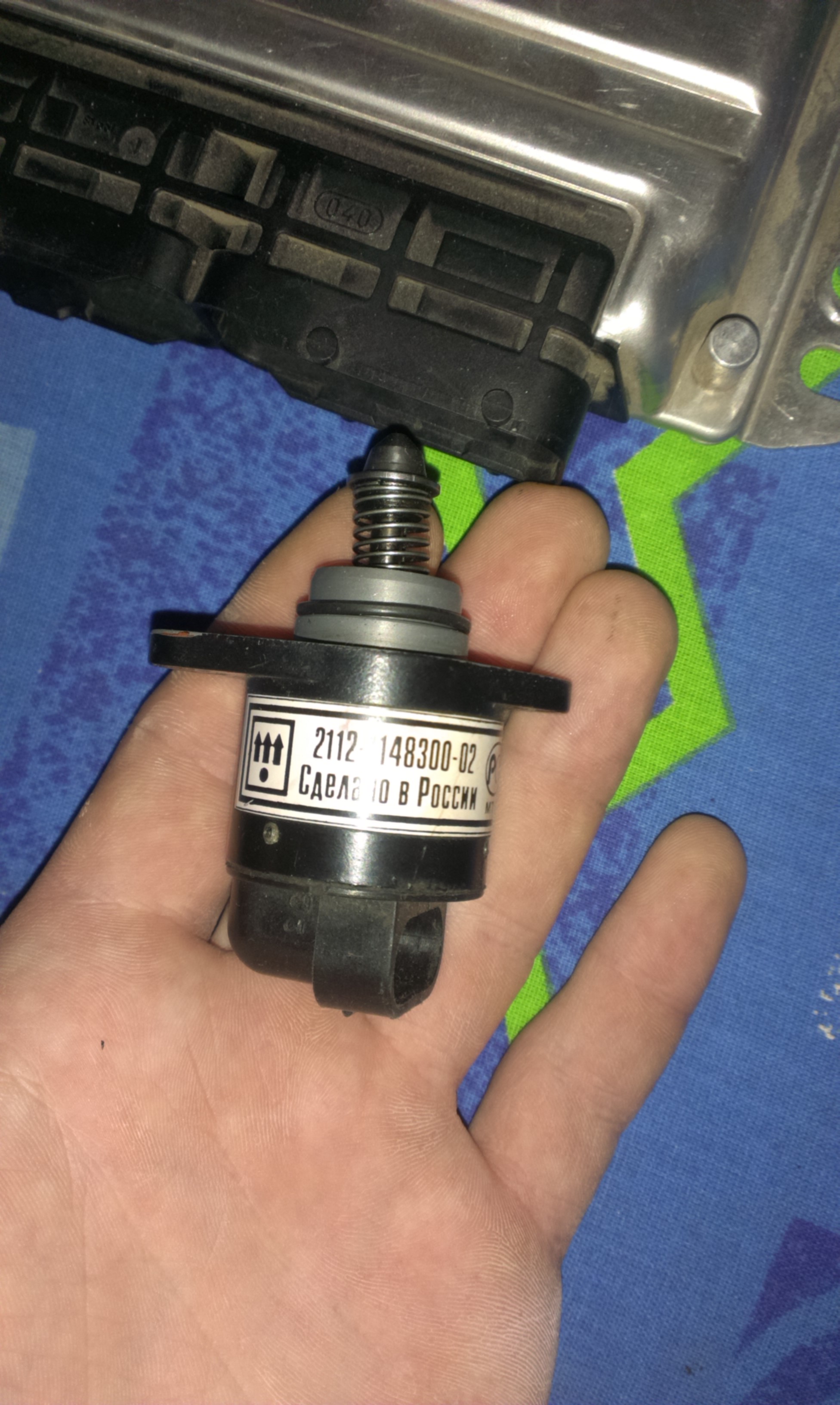

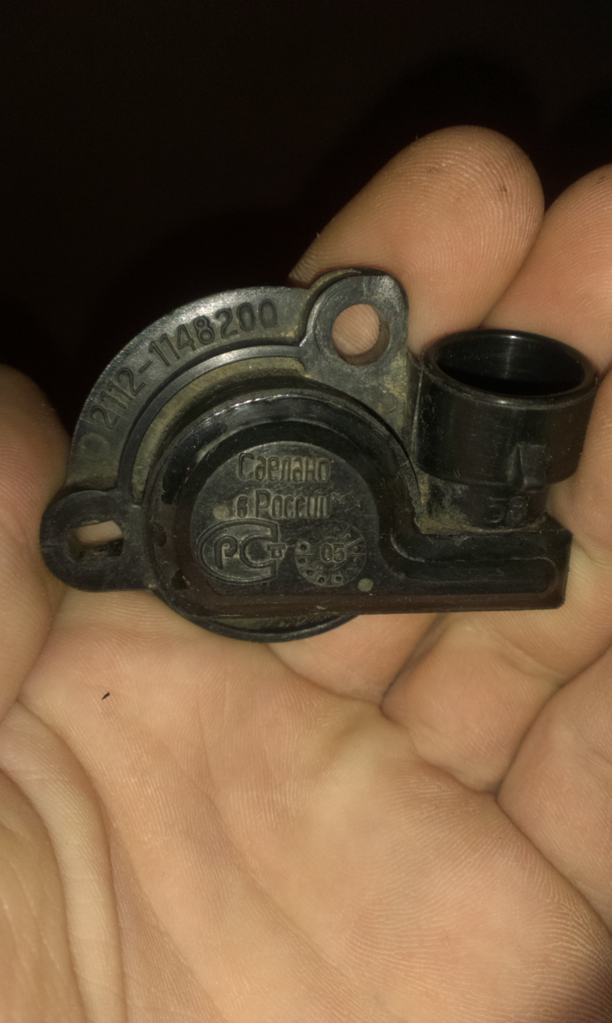

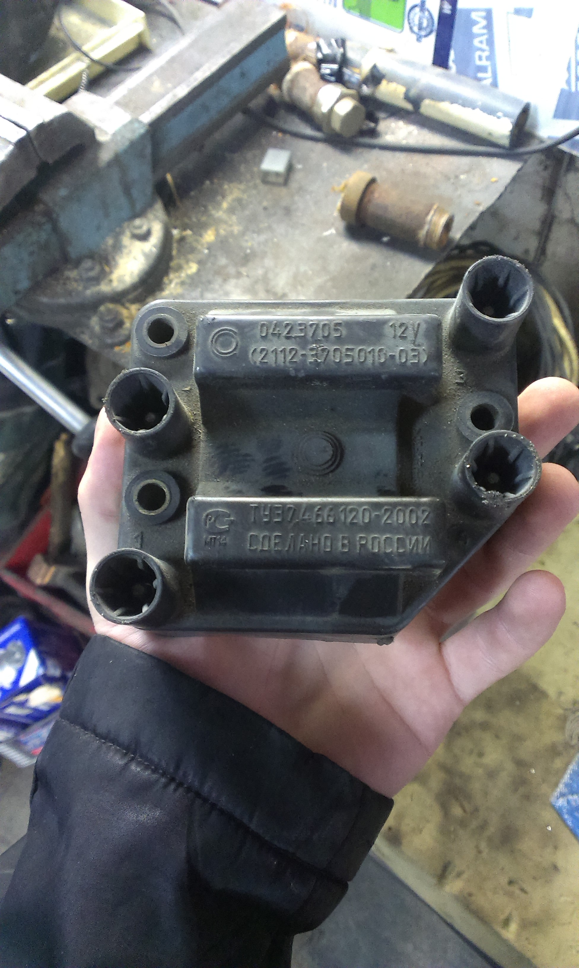

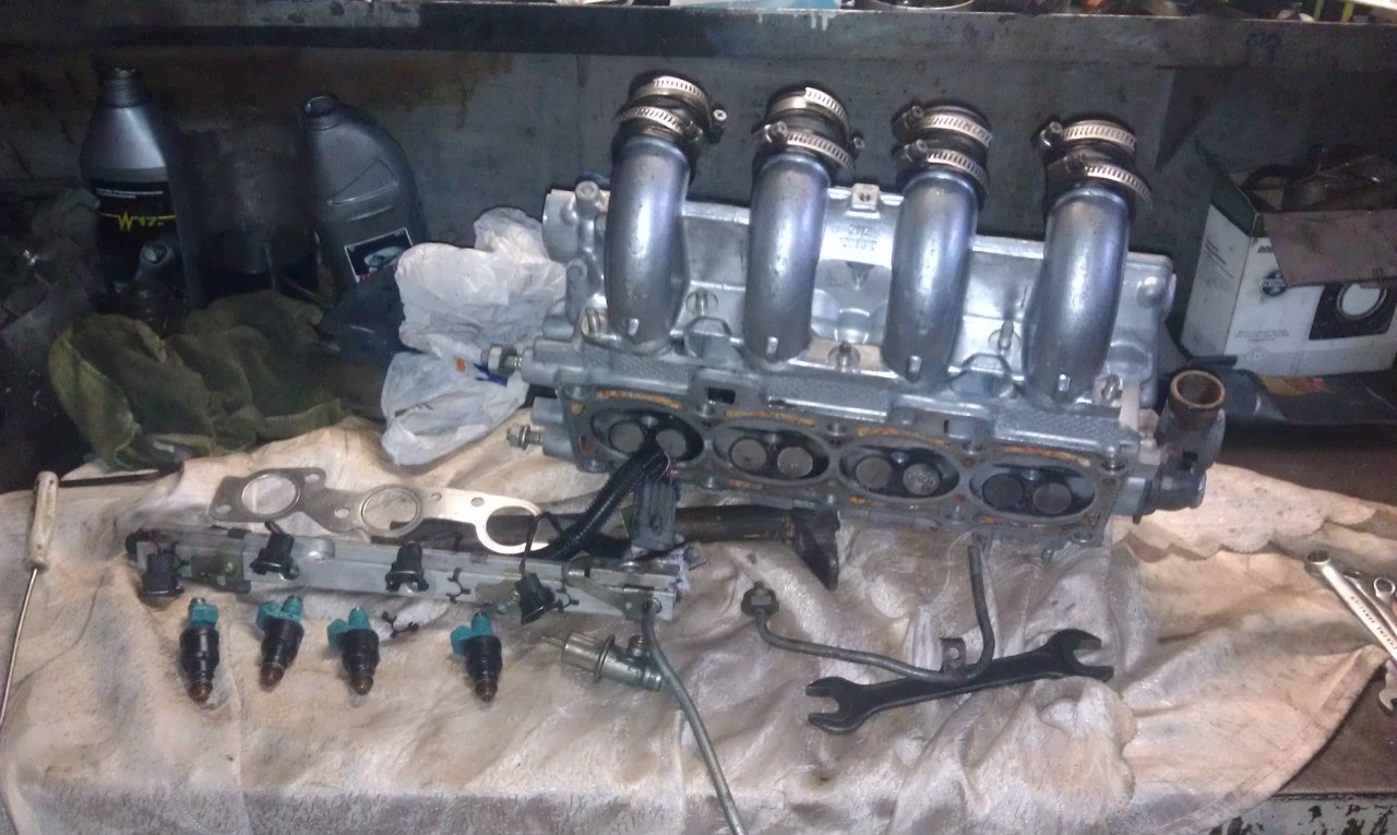

Продолжаем дальше, пока что просто расходники, но на днях уже думаю всё втыкать по местам.
Модуль 2112
Дроссель
Шкив- забыл сфоткать(
2шт ДМРВ, так же не сфоткал
На днях докуплю эл.бензо насос и дпкв и скорее всего придется покупать ДК, а про ДД забыть(( Так же жаль что нельзя откатать Online

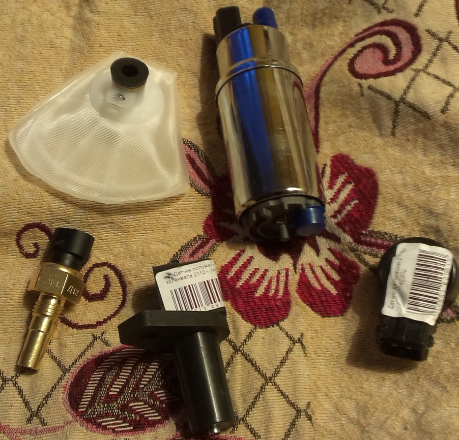

Дополняем дальше)) Купил сегодня ДД, ДПКВ, ДТОЖ, Эл.бензо насос ESM и сеточку под него. Для отстройки осталась ЛЯМБДА, в последующем не буду использовать её. А дальше долгожданная сборка Rolling Eyes

а форсунки коллектор как? есть фото до установки на авто
EX3ME_EX13
Зареєстрований: 21.03.2011
Повідомлення: 27
Звідки: Магнитогорск
Моє авто: ЗАЗ 968 1972г Везунчик
ПовідомленняДодано: 03 Серпень 2014 13:05    Заголовок повідомлення: Відповісти з цитатою
dimavk писав(ла):
Форсунки и коллектор на 10ой странице, остального до установки пока что нету,а устанавливать буду либо на этой неделе либо после 10го числа

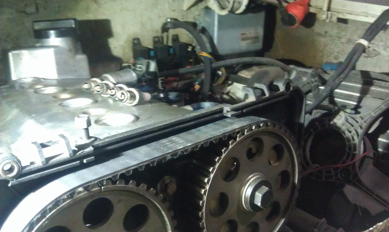

ПовідомленняДодано: 22 Серпень 2014 20:41    Заголовок повідомлення: Відповісти з цитатою
Ну вот мы по тихоньку и заканчиваем)) Rolling Eyes На засолочку так сказать Laughing
