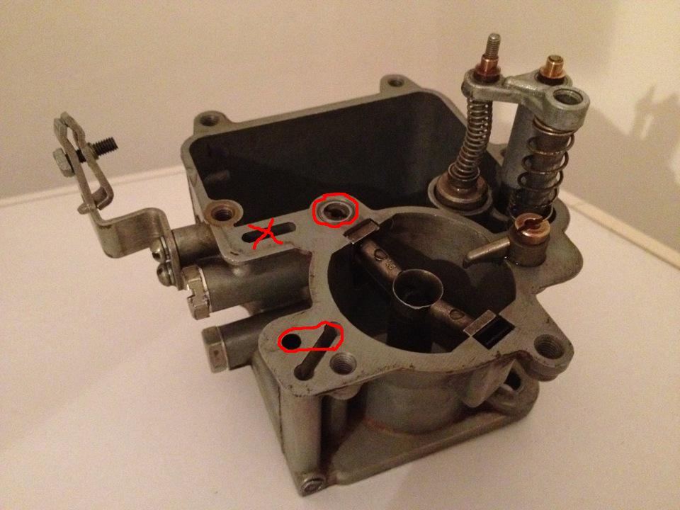

upszn А что побудило на сверление отверстия и делание прорези. На крабах ВАЗах, ГАЗах, ИЖах, и т.д., ГВЖ закручен в эмульсионку, а на ЗАЗе -пробка и закаулками через отверстие в прокладке, потом ГВЖ возвращается к эмульсионке. Вот Я и просверлил в пробке отверстие(1,2 ГВЖ), сделал пробку-жеклером и в прокладке над ним просечка, а родной канал-заглушил, не делая просечку в прокладке к родному жиклеру. Вчера достал карб 133, так там средняя часть сделана как в книжке рисуют канал ХХ, а в моем 133 как на фото , потому я и прорезал.

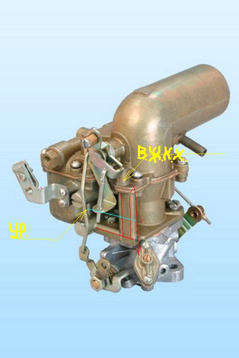

Мне вообще не понятна работа ХХ на этом крабе. Синяя полоса- уровень бенза, ВЖХХ встречаются с бензином в одном колодце, а сосет бензин, а не эмульсию, из другого, пока не высосет весь из двух колодцев, только тогда пойдет эмульсия. Мне так кажется. И тянуть бензин тяжелее, чем эмульсию, может из за этого и провал, а потом как с ... срывается, обогащенная смесь. А вот на второй картинке, все правильно. Потому Я и сделал в прокладке прорезь от ВЖХХ на прямую. Думаю в этом вся беда.

Подача бензина по колодцам ч-з верхнюю плоскость сделана для того, чтобы бензин не вытекал из карба ч-х распылитель х.х.- ведь жиклер хх находится ниже уровня топлива. Угол каба, где находится перемычка колодцев (в крышке) боится неприлегания- угол на вылете и если есть подсос- смесь хх обедняется.

qrln А смысл было делать отверстие 1.2мм в пробке емульсионки? может достаточно было выкрутить просто 280 ГВЖ, есле воздуха мало? ведь у нас перед ним еще ВЖхх 370 стоит по схеме каналов. В итоге получатся должен быть еще больше провал, ибо ТВС должна готовится в емульсионке. А получается, что воздух обходит емульсионку и первым делом попадает в малый диф, а потом за ним бензин. Ну расход тут по любому вырастит) Есле идут провалы - ето значт, что не хватает топлива на переходной системе. Ето можно убрать увеличением ГТЖ или ТЖХХ А так в емульсионке просто не готовится емульсия... ИМХО бред) А вот с малым дифом в точку)

os3Da ВЖХХ идет отдельно, а не перед ГВЖ, это так нарисовано, что канал ХХ проходит через эмульсионку, но надо понимать, что он проходит за ней.
