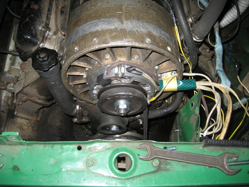

А ЧЁ ПРОВОДА ТАК НЕКРАСИВО ЗАКРЕПИЛ?
ТАКУЮ РАБОТУ ПРОДЕЛАЛ...
КЕМБРИКА ТИПА РОДНОГО НЕ НАШЛОСЬ?

В родной кембрик этот жгут не влезет. А закрепил временно, на скорую руку, скоро все равно буду шкив менять и натяжитель ремня ставить, тогда и провода по-нормальному заделаю, с хомутом и кембриком.

Поставил наконец натяжитель ремня и тракторный шкив. Ремень родной ЗАЗовский (он же от ГАЗ-24). Наконец появилась зарядка на холостых (900-1000) с фарами. Но пришлось балансировать крыльчатку - иначе на скорости больше 70 начинается жуткий расколбас (раньше то же самое было начиная от 100, думал это сам движок на оборотах 4000 так работает, оказалось - крыльчатка), статически подручными средствами кое-как отбалансировал, стало значительно лучше. Позже попробую отбалансировать агрегат в сборе динамически, придумал методику. Крыльчатка от рождения несоосная относительно отверстия для вала, ступица бьет, причем при балансировке на заводе сильно перестарались - мне пришлось снимать металл с противоположной стороны относительно заводских высверливаний.
Заметно ухудшилась динамика с непрогретым движком (появились провалы) по сравнению с вариантом проточенная крыльчатка + родной шкив, и осталась примерно такой же, как с вариантом стоковая крыльчатка + родной шкив. Что косвенно свидетельствует о том, что работа системы охлаждения, а соответственно и тепловой режим движка, сохранились стоковыми.
зы. на низких оборотах ХХ (600-700) звук 1 в 1 как у тепловоза на ХХ (гулкое низкое "брух-брух-брух" + подвывание генератора). Жаль на этих оборотах зарядки нет, надо не менее 900.
