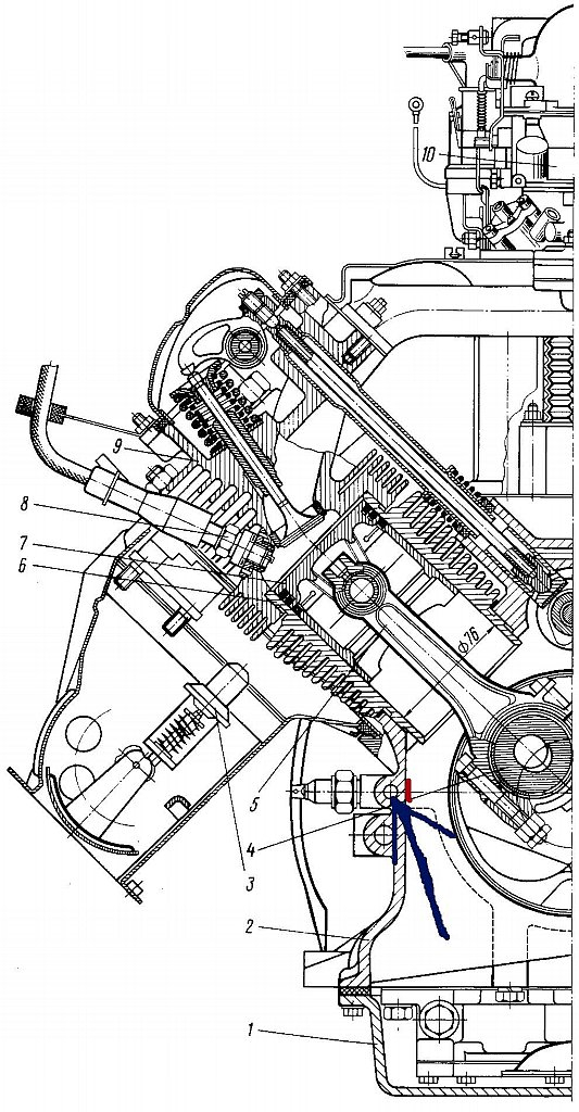

Насколько я понял резьба нарезается не на всю длину рассверленного под футорку отверстия?
ПовідомленняДодано: 02 Липень 2007 22:50    Заголовок повідомлення: Відповісти з цитатою
не, только до поперчного маслоканала.
либо чуть больше длинны резьбы футорки. той резьбы которой в картер вкручивается она.

Получается отверстие сквозное через всю стенку картера (красная черта на рисунке), резьба до поперечного канала (синяя стрелка на рисунке), правильно?
ПовідомленняДодано: 06 Липень 2007 01:45    Заголовок повідомлення: Відповісти з цитатою
это ж рисунок 40-вки а не 30-ки. Laughing
на вылет не надо иначе масло напором вальнет сразу в поддон Very Happy
а мне казалось я всё пофоткал и поподписывал понятно Rolling Eyes

ПовідомленняДодано: 06 Липень 2007 09:05    Заголовок повідомлення: Відповісти з цитатою
Voytik писав(ла):
Да тип двигателя на рисунке в данном случае роли не играет, ИМХО
