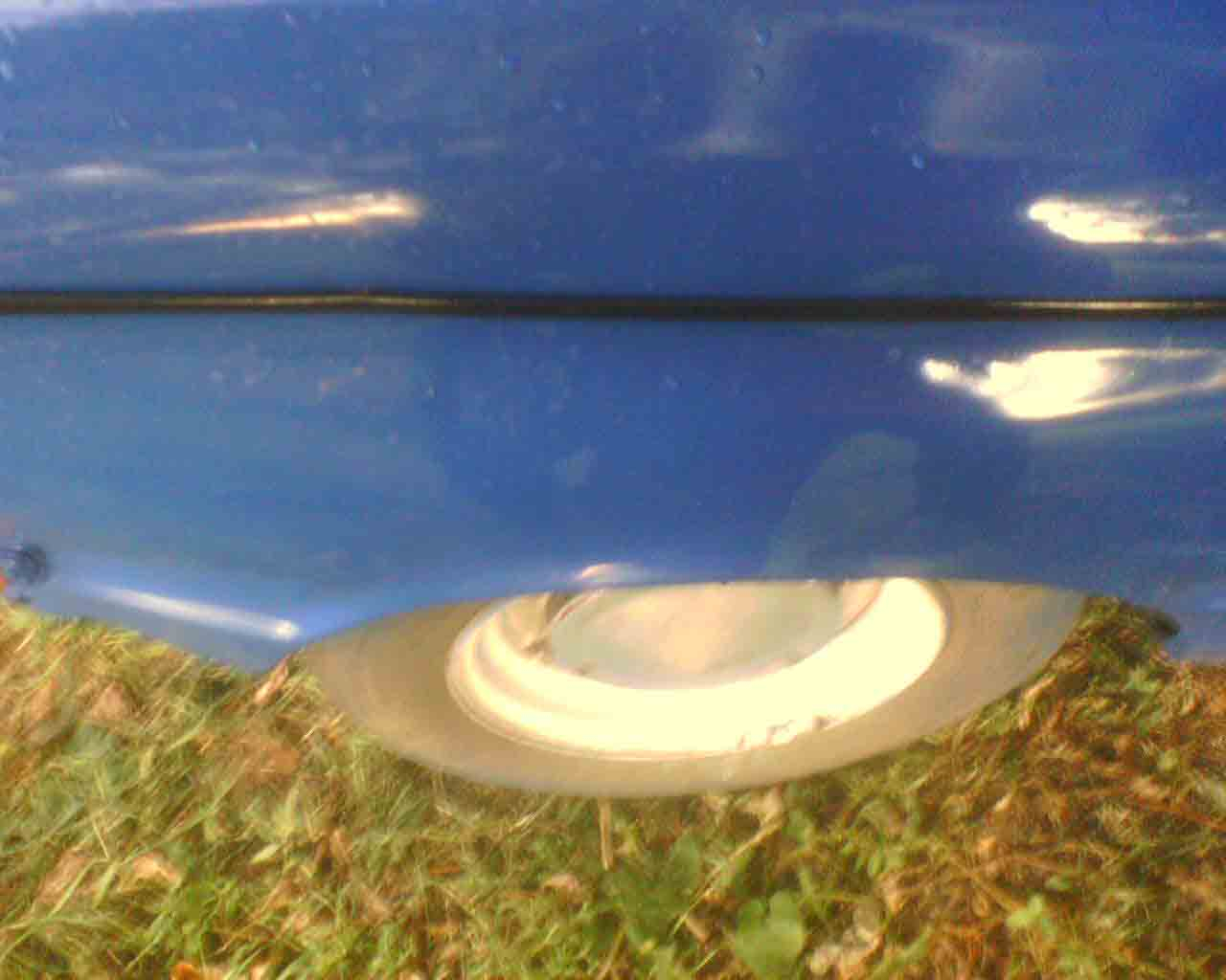

Lis-il писав(ла):
Веталь писав(ла):
Всё, как обещал фотки в галерее.
Ты его не готовил что ли? Просто облил? Rolling Eyes
Почему не готовил?
Кузов отрихтовал ровно на столько, насколько хватило умения, потом за матировал старую краску, зашкурил ржавчину и вскрыл метал преобразователем ржавчины, далее мама зашпатлевала машинку, самое "интересное" было - это доводить шпатлёвку до "яйца" сначала наждачкой №600 потом №900 и №1200. После этого "траходрома" как нам посоветовали, обезжирили всю машину "Анти силиконом" и вскрыли обработанные места грунтом BODY 992 (хотя судя по вопросу
я начинаю думать, что надо было как я и хотел вскрывать всю машину грунтом. Верно?) После первого слоя грунта до шпатлевали все погрешности, которые вылезли и после сушки грунта процесс окраски.

Веталь писав(ла):
А почему появилось такое мнение, что не готовил вообще и кузов мятый?
Наверное даже на фотке видно, что то то не так?
По фото, конечно, трудно судить, но вот тут хорошо видно, что переднее крыло как бы на излом идёт:
Фото для оценки не совсем удачное, поскольку машина стоит на улице и в краске отражаются окружающие предметы, вот если бы в гараже... Rolling Eyes
2maxx: если шпатлёвка свежеуложенная, то действительно, специально обезжиривать её не надо. А вот если машина зашпатлёванная уже поездила, то лучше обезжирить.
120-я шкурка применяется для грубой обработки, а 600-900 с водой - уже для оконечной. От 120-й останутся царапины.

Lis-il писав(ла):
Веталь писав(ла):
По фото действительно кажется, что крыло вмятое, но в реале усё тип-топ Smile
Постараюсь с фоткать в гараже, но труба Сименс не очень предназначена для такого освещения Rolling Eyes

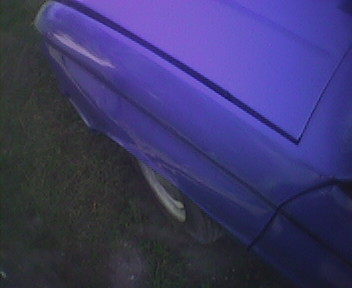

ПовідомленняДодано: 31 Липень 2007 00:10    Заголовок повідомлення: Відповісти з цитатою
Собственно как и обещал сфоткал крыло (если комуто ещё интересно Rolling Eyes )
А это с другой стороны и частично собранный
Lis-il
Зареєстрований: 01.11.2005
Повідомлення: 3268
Звідки: Красноярск
ПовідомленняДодано: 31 Липень 2007 06:41    Заголовок повідомлення: Відповісти з цитатою
А, ну всё, тады молчу Wink
