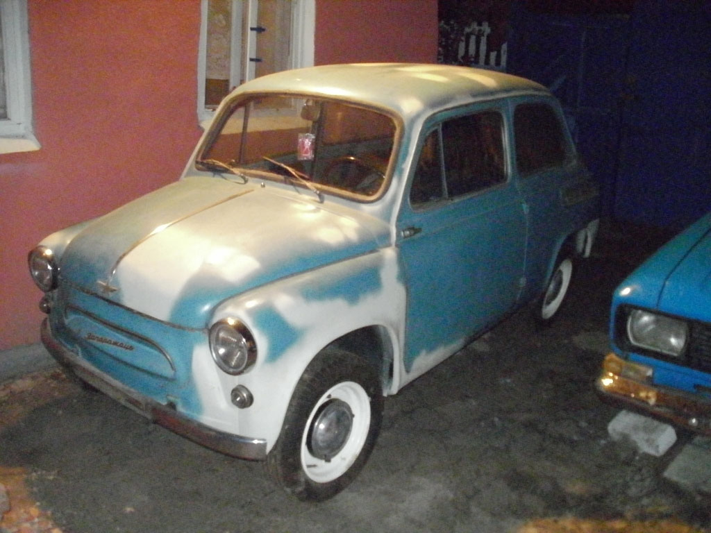

ПовідомленняДодано: 22 Липень 2009 22:29    Заголовок повідомлення: Відповісти з цитатою
Привет всем.
Вот решил обновить гараж и порадовать читателей и владельцев ЗАЗ. После долгих простоев решил основательно заняться автомобилем. Это было непросто и порой трудновато.
И так начнем: 04.06.09г.
Выспавшись, приступил к работе. Зашевши в гараж Зазик стоял весь в зимней пыли. Для начала выкатил на улицу погреться на солнышке и обдуть всю грязь и пыль. После здутие пыли и снятие чехлов. Приступил к работе, с правой стороны снял коврики, и малость удавился, так как вся битумная мостина вздулась, и дно началось
коробиться. Одно хорошо это облегчило чистку. В последствие чистки нашлось немало гнилья, а точнее дырочки. После обработал жидкостью анте ржавчиной.
19.06.09г.
Сегодня определив фронт работы, притупил к вырезке гнилья ( правый кронштейн сидения, правая нижняя часть брозовика ). После доварил правое крыло, правый кронштейн сидения и технологические дырки Вечером обезжирил и по грунтовал (ГФ-021 Серая) дно.
25.06.09г.
Сегодня сутра смотался на базарчик, и молость прикуптлся (домкрат винтовой-65гр, гермет шовный-40гр и не пожалел 50гр на ножницы по металлу. Так как простыми ножницами толком латки не вырежешь метал загибает и руки натирает. А с новыми попробовал кайф.
30.06.09г.
Сегодня воспользовался новым домкратом для снятия передней подвески. Удобно скажу, правда пришлось немного повозится с тормозной магистралью пришлось обрезать, так как не захотело откручиваться, снявши подвеску. И немного разочаровался, она вся такая ржавая и резинки все изношены, а на автомобиле так неплохо смотрелось. Работы с ней предстоит многовато. После доварил правую нижнею часть брозовика и вырезал нижнею часть кузова, где крепится подвеска и доварил.
14 Июля 2009
Сегодня немного подремавши, принялся за работу. До чухал битум под крылом и нашел еще дырочки, одну над фарой и две внизу в роене перехода короба и крыла.
И снял фару, и подфарник что б провода не мешали чухать. А там просто Пииииии ржавчины пришлось и там чистить и обработать антикором.
На заметку ново испеченным и бывалым владельцам ЗАЗ-965. При покупки ЗАЗ-965 просматривайте подкрыльный цоколь фар в особенностью верхнюю часть.
Там скапливается грязь и налипания снега и оно толком не стекает из за конструкции цоколя и в результате гниет. Для удобства проверки снимите фару и под крылом отвинтите гайку на 14" и вынте внутренний цоколь. Приятного просмотра.
15.07.09г.
Сегодня потрудившись, нашел еще дырочки в нижней правой части короба пришлось вырезать.
Когда вырезал, малость удивился, откуда еще слой метала, оказалось это многослойной всевозможные и многолетние слои мазуты, попросту бутерброд. Завтра начну варить, надеюсь на этом на этой стороне кончатся приключения.
16-07-09г
Сегодня доварил короб и мелкие дырочки в особенности над фарой, хлопотно там варить, зачистил, обработал приоброзователем ржавчины и подготовил под шпаклевку.
18.07.09г.
Сегодня по грунтовал все пространство под крылом. Красиво все чистенько и серенько. На заметку красить надо даже желательно красить на улице или как я в гараже только с респираторам иначе попросту здохните.
19.07.09г.
А сегодня с утра пораньше начел шпаклевать и чухать и еще чухать и мазать и чухать. В конце дня получился неплохой результат.
22.07.09г.
Сегодня поспавши часиков так 10 утра, после вчерашней работы с гипсом на кухне. Приступил к на несению битумной мастике, под крылом. Незабываем одевать респиратор так как воняет в 5ть раз сильней чем грунтовка. После проветривания гаража и сам малость проветрился часиков так до 15:00. Приступил к лево стороне, снял педали не удобна, скажу в особенности пришлось повозиться тросиком сцепления, а подними ржавчины в особенности песка. Потом начал снимать тормозной цилиндр малость ох7ел внутри салона держалось на одном болту, а в замен второго болта был забит какой та огрызок, а с наружной стороны все в битуме и в ржавчине хрен открутишь даже WD не помогло, пришлось откусывать. Хорошо, что погода прохладная, напахался, что вся жопа мокрая.
Продолжение будет:
Вопрос на заметку, есть ли на 965 или с чего можно поставить тормозную трубку, которая идет с от тормозного цилиндра на зад.
ЗАЗ-965. 1964 г.в.
Прогресс - хорошо. Но чаще ломается лифт, а не лестница... 8097-226-3-288.
DEn
Ноладчег
Зареєстрований: 12.07.2004
Повідомлення: 1026
Моє авто: 965АБ
ПовідомленняДодано: 22 Липень 2009 22:58    Заголовок повідомлення: Відповісти з цитатою
TT оживился Very Happy
С возвращением!
TT
Зареєстрований: 12.10.2004
Повідомлення: 217
ПовідомленняДодано: 22 Вересень 2009 19:01    Заголовок повідомлення: Відповісти з цитатою
23.07.09г.
С утра приступил к чистки левой стороны, в процессе чистки нашлось несколько недостатков,
а целом не плохо. Не такое уж и гнилое дно по сравнению с правой стороной. Чух сюда чух туда и
день ушел.
24.07.09г.
Наконец-то до чухал. Места гнилья добавились, практически, как и с правой стороны. Зато сейчас
чистенько и местами, даже блестит.
30.07.09г.
Приступил к вырезке гнилья, ох и намахался. В проеме кузова, где крепится верхний болт подвески
и тормозной цилиндр. Там каким-то хоботом попала земля, слой где-то 5-7см. Это ж где так носила
предыдущего хозяина. В пороге таже эпопея слой всяческой мазуты. Ох, и на ковырялся. Все ржавые
места обработал преобразователем.
31.07.09г.
Подготовил все места под латки, и сами латки вырезал. Точнее уже новые кузовные детали
потому что на латки они не тянут.
08.08.09г.
Немного поварил и подготовил не достающие латки. Осталось только поварить. И будет Оки доки.
12.08.09г.
Доварил не достающие детали. В целом не плоха. После немного по чухавши старый битум, нашлось
еще гнилье на стыке лев крыла и морды под крылом, вот папондос блин.
17.08.09г.
Приступил вырезке крыла в раене короба и замка, мать мая как там чисто, что пииии.
Предыдущий хозяин заткнул дырку стекло волокном времен СССР, замазал шпаклом и мастикой да не
на совесть, вот матушка земля туда и заливалось по самый замок.
Кстати чуть не забыл, сегодня с утреца помчался на базар Г.Т.прикупить материалы по строительству
и нашел забавную книжицу "РАСЧЕТ,КОНСТРУИРОВАНИЕ И ИССЛЕДОВАНИЕ АВТОМОБИЛЯ ЗАПОРОЖЕЦ" Почитавши у
знал что ЗАЗ это высоко технологический автомобиль. Начиная с 965 при конструирование применялась
АЭРОДИНАМИЧЕСКАЯ ТРУБА, эскизы из Гипса, Глины, Полигон для испытания самого авто и подвески. Так
что ЗАЗ это вам не хухры мухры. и еще, если кто-то ломает голову, какие точнее как выглядят у 965
воздухоприемники, так рослабтесь их 10 видов.
21.08.09г.
Сегодня малость поспавши, приступил к работе, а именно счищать битумную мастику. При этом снял
подфарник и фару, и ахнул под подфарником обнаружилось гнилье, а под фарой просто пииии. Хуже чем
с правой стороны. Да правая сторона меня не радует. В процессе чистки обнаружилась бяка предыдущий
хозяин сделал халтура бензо трубку замотал изолентой и замовилел трещину. А я нашел, успевал только
баклажки подставлять. Зато морда теперь чистенькая осталось поварить, погрунтовать и нанести битум.
и будет За7бца.
24.08.09г.
Обработал преоброзоватилем ржавчины морду и под крылом, в процессе нанесения преоброзоватиля нашел
бяку между фарой и подфарником гнилье насквозь, а ближе к вечеру по грунтовал морду и часть крыла.
Красиво!
02.09.09г.
Нанес битум на морду и крыло (с низу), по грунтовал часть днища с улицы и левую сторону в салоне.
10.09.09г.
Очистил днище от старого битума, осталось под рычагами зад подвески, арками и крылья. Не плохо,
есть немного ржавчины, на 95% лучше чем салоне. Но на 195% неудобно.
15.09.09г.
Наконец-то по грунтовал, чистенько серенько. Кайфффф.
16.09.09г.
Нанес битумную мастику, класс. Правда, намордник (Респиратор) мешал, потому как без него не как,
здохнуть можна это нюхая, а в целом неплохо. Laughing
