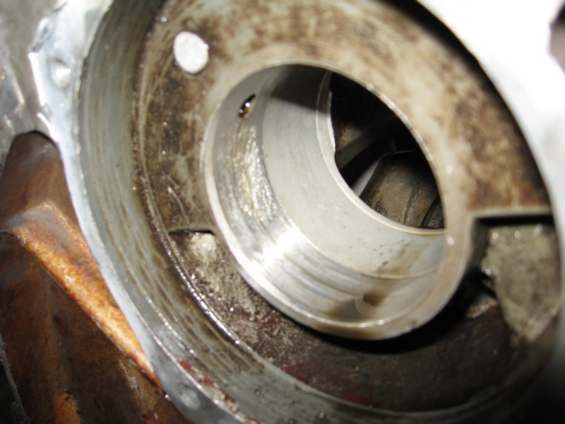

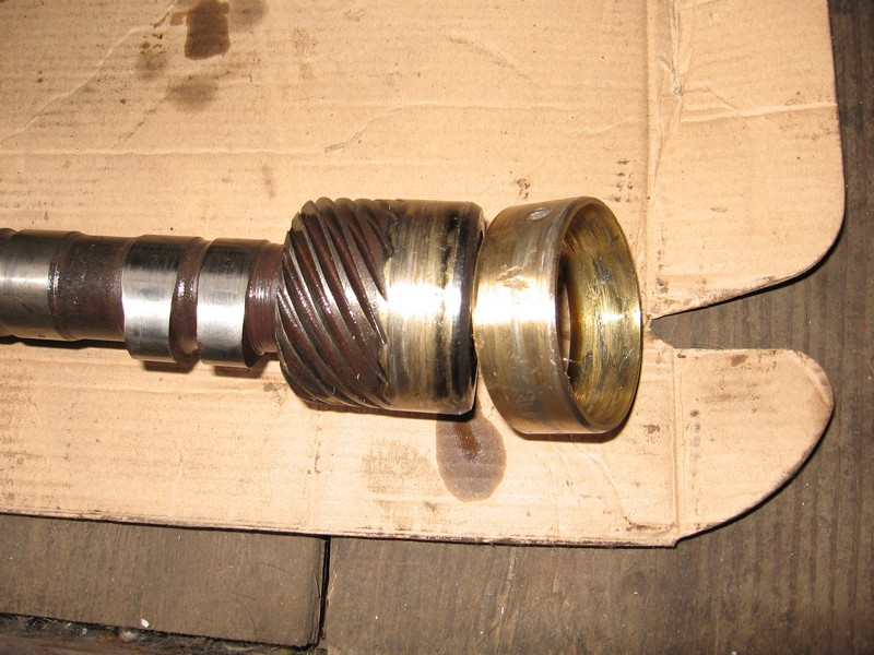

вот источник стука и магния в масле: фильтр забился через 2 часа (упало давление)
[/img]

эдуард, не пугай Shocked Все-таки В95 для более высоких скоростей и не так склонен к наволакиванию
