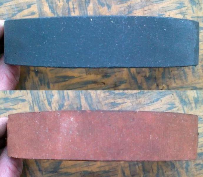

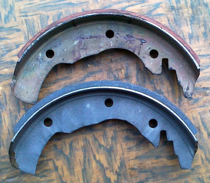

Pas писав(ла):
Так вот, какое-то время (пока колодки чуток не подносились), вибрации не было.
Такое ощущение, что она появляется после небольшого нагрева тормознов. Опять-же ~ 15 тысяч отъездил на этих колодках. Без вопросов.
Предположу не вполне объяснимое - материал накладок дошел (и доходит при работе) до состояния способности провоцировать низкочастотные (вибрация) резонансные колебания для данной системы (правое колесо). Хоть вроде и менялись колодки, но - сколько раз? Какой материал каждый раз? Глядя на фото некоторых накладок и на то, что у меня в натуре видно - такие предположения напрашиваются.
(Тот же визг (писалось) - был просто ужасным, пока новые, после приработки - утих. Но при первых торможениях после недельной стоянки чуть повизгивают.)
Pas
Зареєстрований: 07.01.2009
Повідомлення: 473
Звідки: Днепропетровск
ПовідомленняДодано: 06 Квітень 2012 21:14    Заголовок повідомлення: Відповісти з цитатою
Компромисс писав(ла):
На вот таких колодках пробовал:
Та что со светлой накладкой - СССР (сосед отдал).
Та которая с черной накладкой - новодел, но клеились на стандартный катанный каркас (не вареный) для себя на Дафми.
Накладка взята от колодок ВАЗ-2108 (подходит один в один). Не пищит, изнашивается равномерно. Тормозит уверенней, чем с родными.
Сейчас установлены на передней оси верхние колодки - черные, нижние - коричневые. РТЦ все стоят 22.
