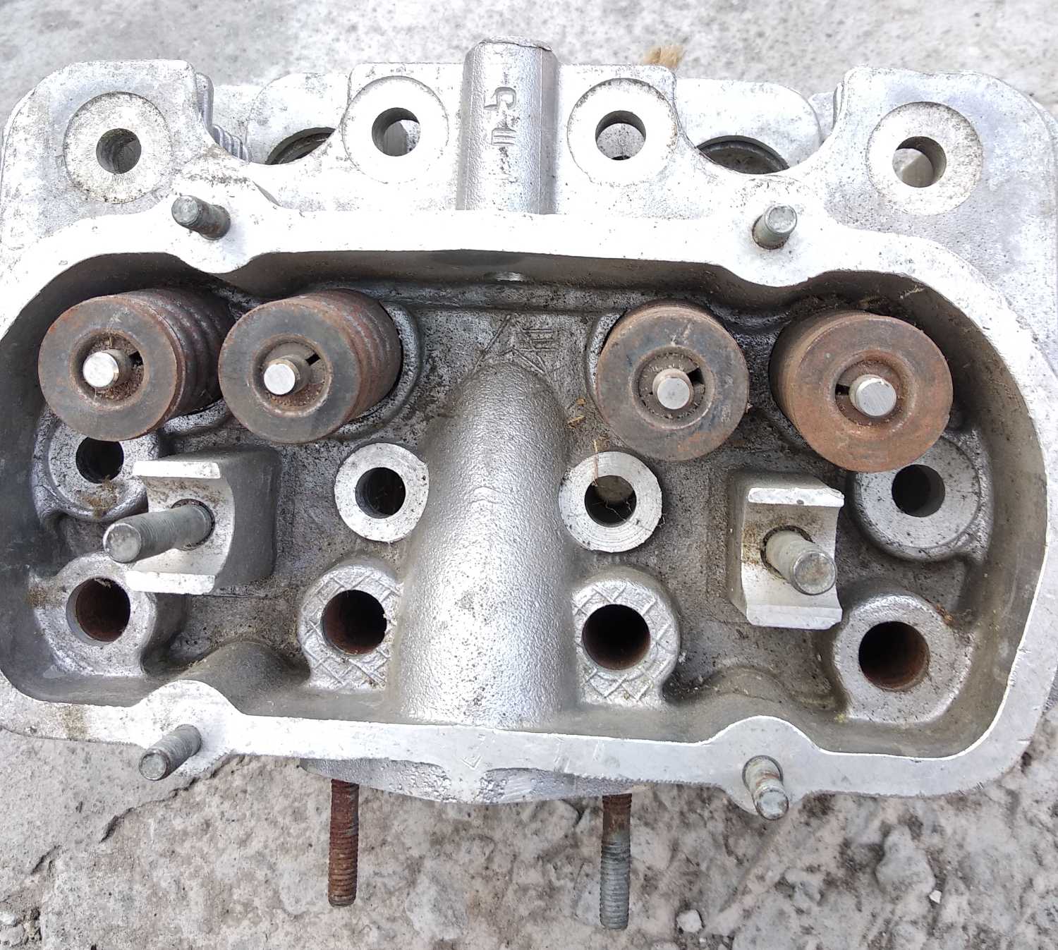

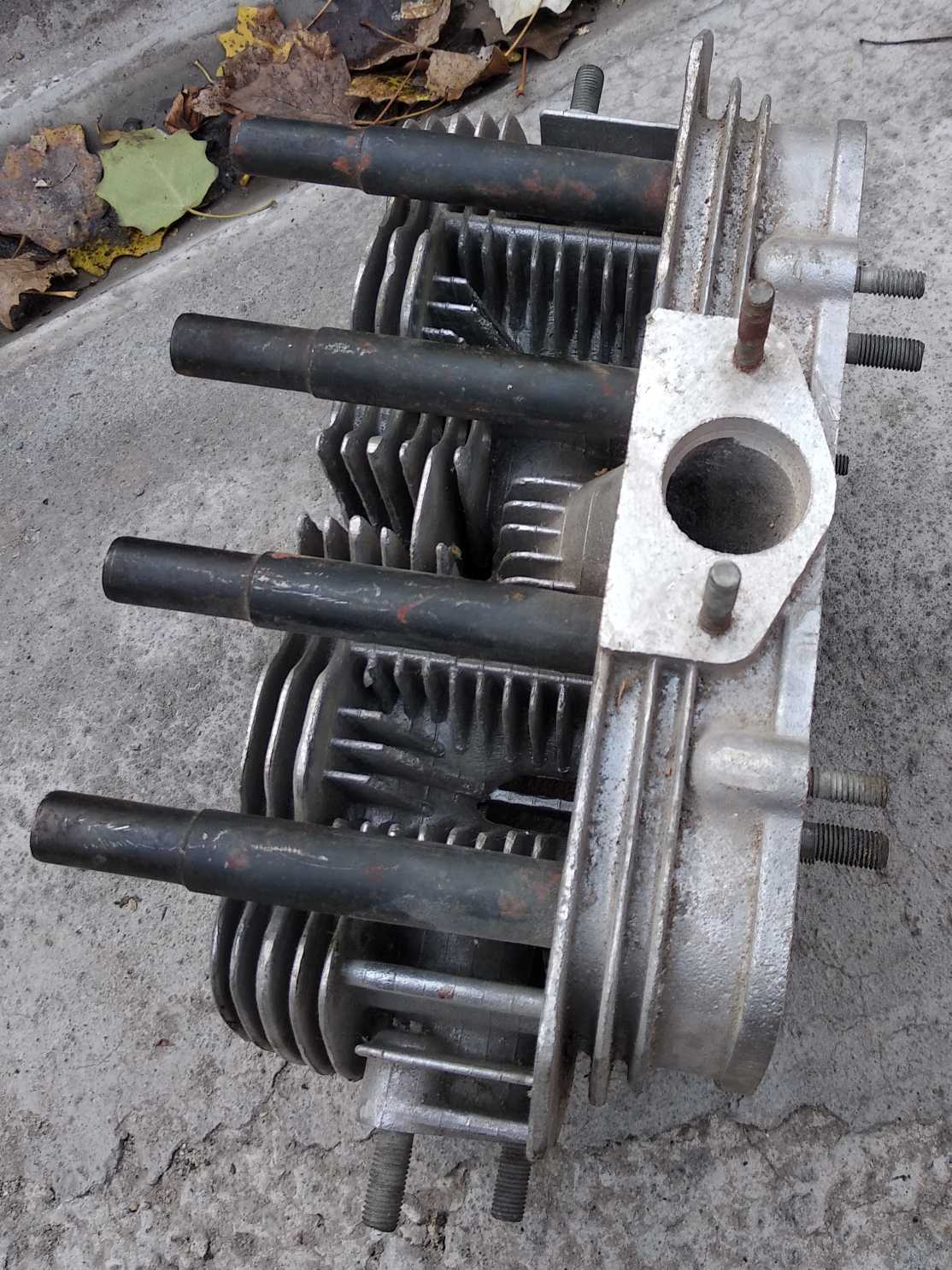

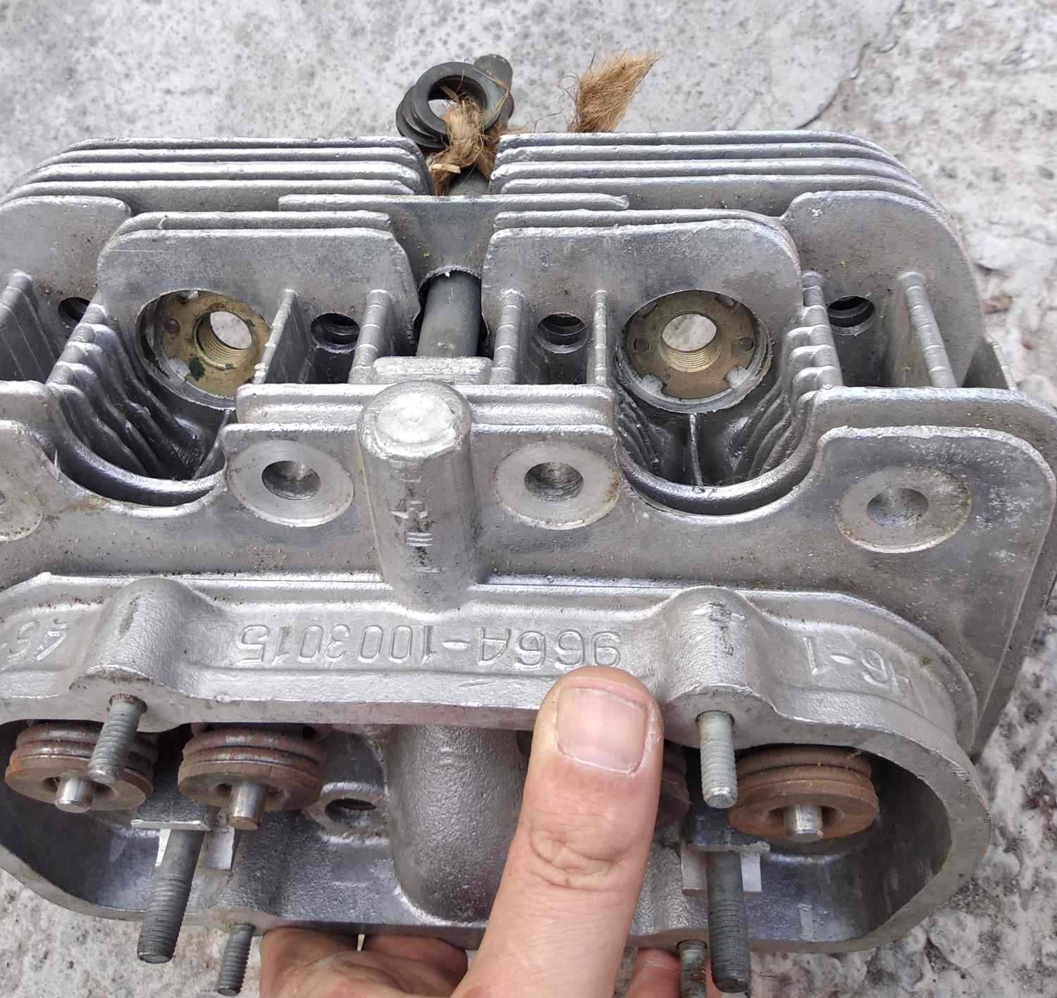

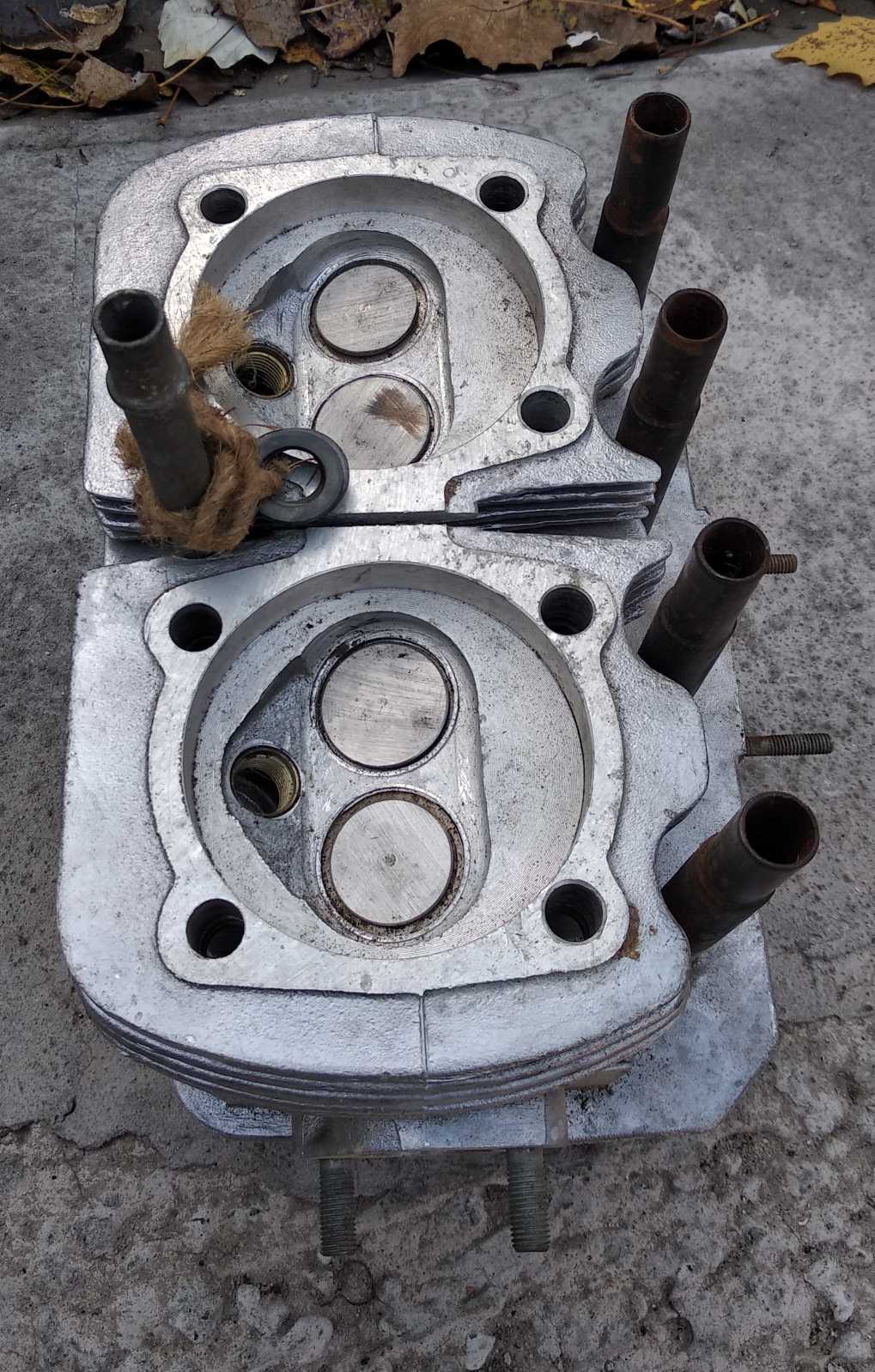

Раздобыл новую голову,
буду менять, а то дым с третьего цилиндра меня достал.

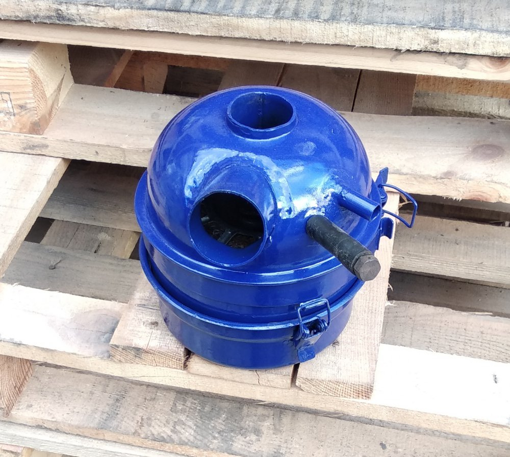

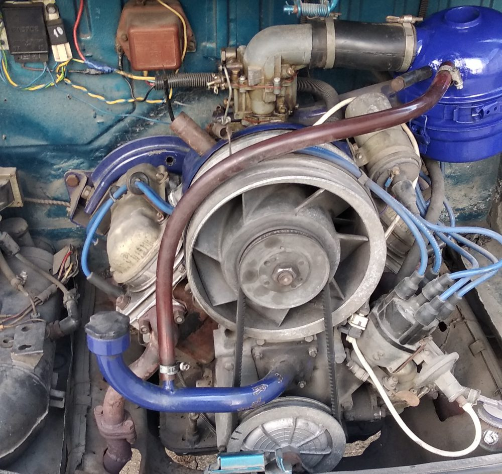

Решил отмыть воздушный фильтр, а он под грязью оказался страшным на вид. Фото отмытого почему-то забыл сделать. Взял баллончик краски...
И общий вид стал таким

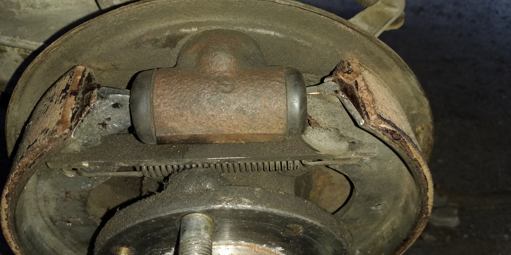

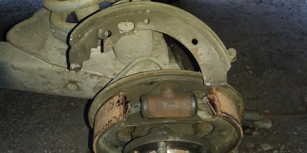

Так как колодки задние начинали шкрябать то их нужно менять! Тут встал вопрос - а какие они там стоят?
При разборке заднего барабана обнаружил такое
Сверив свои догадки с интырнетом оказались родными 965, но по быстрому таких найти трудно! Пришлось отказаться от удерживателей колодок и ставить 968

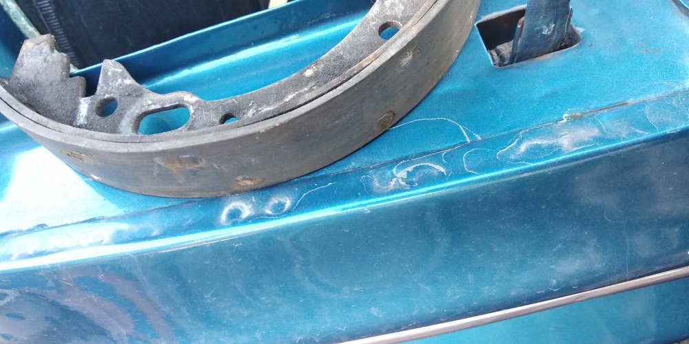

Тут тоже не без прикола кооператив не встал ровно (их пружина складывала и в барабан как всегда не влазили) у знакомого были найдены заводские колодки вот они-то стают нормально
И их не складывает пружинами!
Осталась одна беда (новых таких у кента больше ненашлось, выбрал лёгкое б/у) где взять ещё на вторую сторону такую пару, а то на вторую сторону придется ставить немного б/у.

Может переклепать наклалки чтобы не искать новых

ПовідомленняДодано: 11 Квітень 2019 19:31    Заголовок повідомлення: поддержали 1 человек Відповісти з цитатою
Как вариант, но 968 шире и использует больше площади барабана. У меня стоят барабаны от восьмёрки. И интерес представляли заводские калодки 968

Спасибо за предложение, но при восьмерочных барабанах всё-таки 968 будут эффективнее, они почти на сантиметр шире! А отверстия крепления колодок можно и доработать! Оригинальность колодок не видна через барабаны, а вот эффективность чувствуется Smile

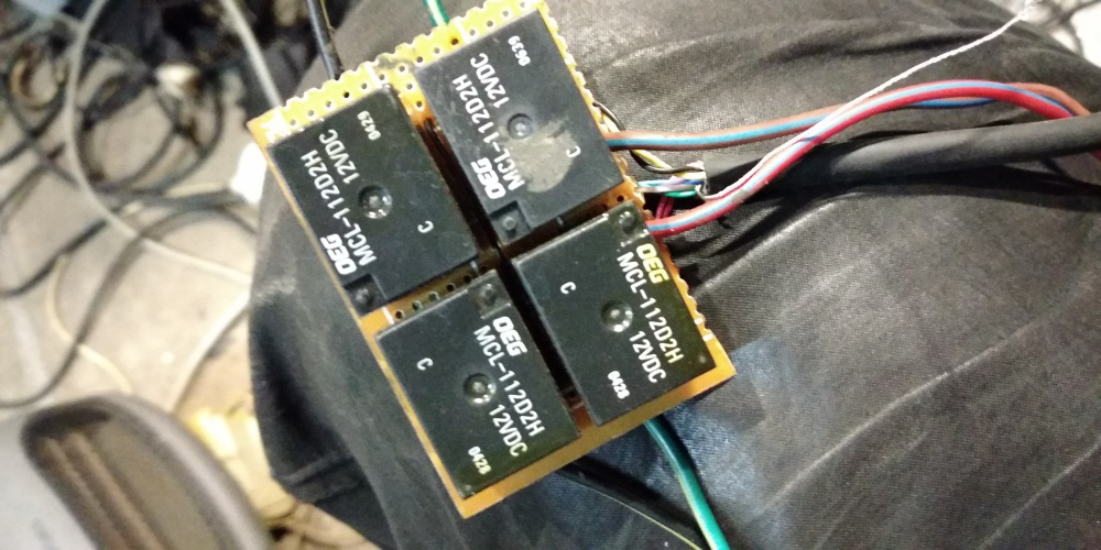

Надоело искать кнопки стеклоподъёмников между сиденьями + вечно попадается не та кнопка! Решение пришло само собой - на панели есть два тумблера что были поворотами и дворниками (которые были чтоб отверстия закрыть) прикинул схемку и собрал
Подобрал подходящий корпус. Оставалось только подключить это счастье в машине. В подходящий день занялся этим и вот что получилось!

я конечно, извиняюсь за свой ответ спустя время. Я вообще не вижу проблемы. Диаметры барабана ЗАЗ и ВАЗ одинаковы. Но клепать накладку широкую 968 на узкую колодку 965 ИМХО не кошерно: накладка испытывает нагрузки и площадь накладки к барабану должна быть идентичной к площади контакта накладки с колодкой. Потому что это тормоза и безопасность. Я пошел тем же путем. Использовал колодки в сборе 968. Так как менял задние барабаны на 08 и рабочие на класскику "Фенокс", то пришлось подгонять отверстия крепления колодок и подшлифовывать торец колодки в месте контакта с поршнем.
В идеале установить оригинальный тормозной щит от ТАЗа 08-09 и всю требуху от него без баловства.
