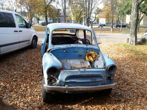

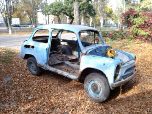

Вот такое состояние донора )

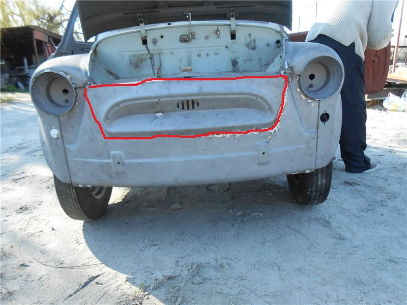

Вопрос касающийся морды авто......так их предостаточно с выпуклой мордой,иль все с ремонтной ?

Если я не ошибаюсь данная морда (выпуклая) шла с конца 65года и до
конца выпуска. И ремонтные морды шли только выпуклые.
Если хочешь набери я покажу как я решил этот вопрос.

mamay писав(ла):
так я понимаю? Rolling Eyes

Кирилл Павлишин
Да вы правы.

mamay писав(ла):
У меня 1967 года выпуска, морда вогнутая с завода.

Barbarossa писав(ла):
mamay писав(ла):
Значить ошибаюсь.
067-672-29-50 Александр
Повідомлення: 3089
ПовідомленняДодано: 28 Жовтень 2014 09:52    Заголовок повідомлення: Відповісти з цитатою
Были кузова, которые просто пылились на складе, а когда нужно, их доставали и ставили на конвейер с остальными.

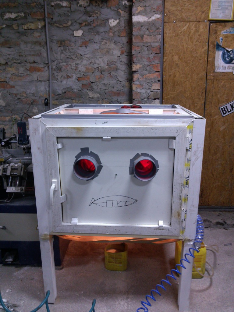

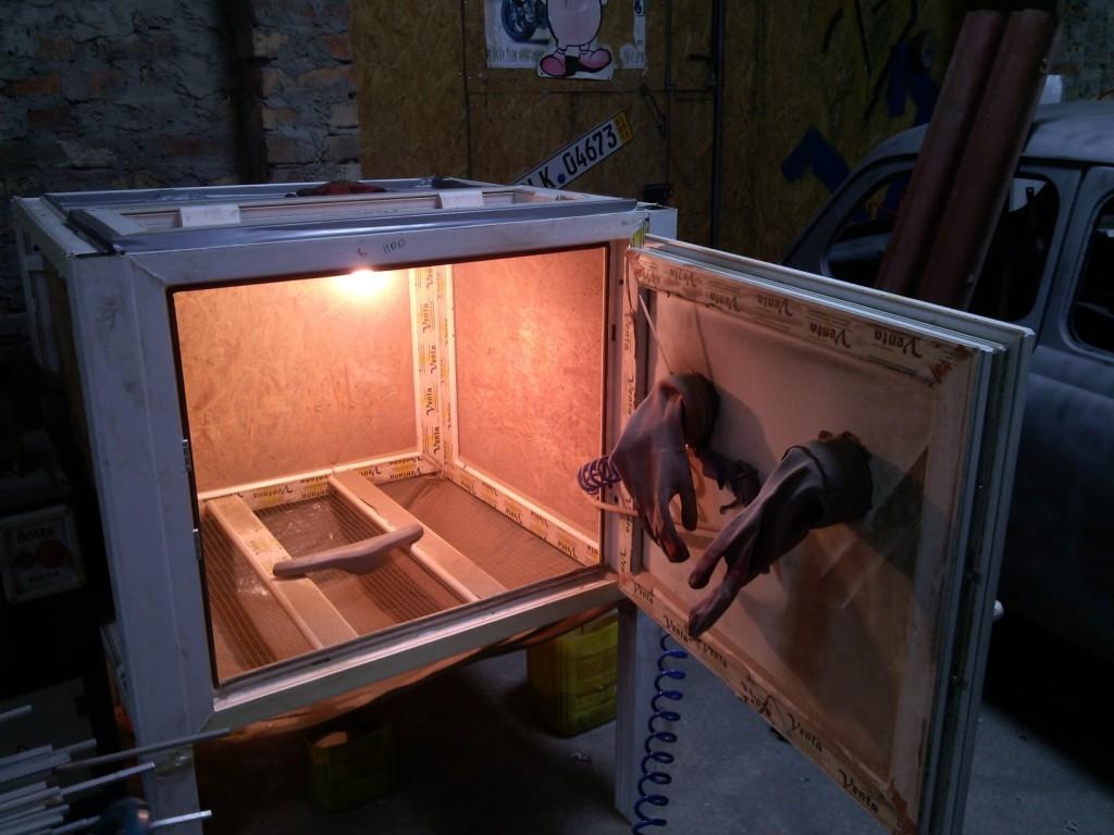

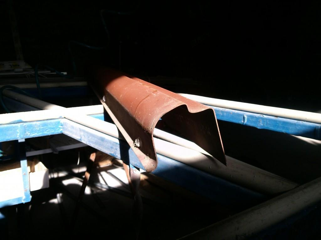

Вот наконец то ЗАПИЛИЛИ пескоструйную камеру!
Первая деталька зачищена)))
