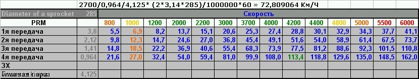

ПовідомленняДодано: 22 Січень 2014 00:22    Заголовок повідомлення: Відповісти з цитатою
Всем нашу старую добрую проверенную таблицу!
Как человек, который собрал не одну сороковку, в т.ч. и 79мм + увеличение СЖ, облегченные маховики и т.д. В ЖИЗНИ НЕ ПОВЕРЮ, ЧТО СТОКОВЫЙ ДВИГ НА ЧЕТВЕРТОЙ ПЕРЕДАЧЕ РАСКРУТИТСЯ ДО 6000об\мин. Но раскрутить - то еще одно дело, но что бы он еще при всем этом остался с маслом внутри - так это вообще сказки. Laughing

ПовідомленняДодано: 22 Січень 2014 00:39    Заголовок повідомлення: Відповісти з цитатою
Olexandr'95 писав(ла):
Так и я о том ,что 6000об\м . став крылья и взлетай. Без обид.
