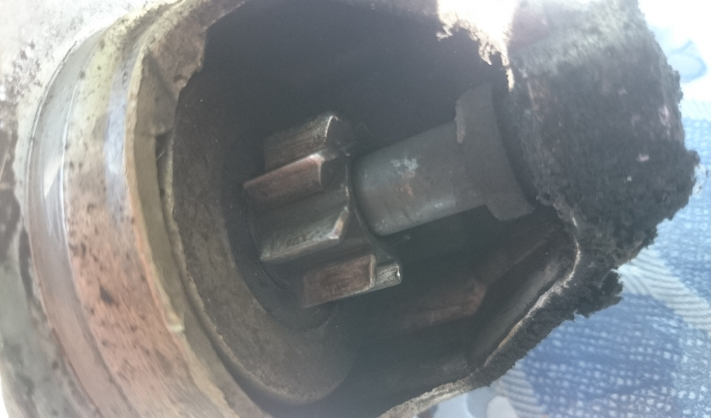

ПовідомленняДодано: 26 Червень 2016 14:50    Заголовок повідомлення: Відповісти з цитатою
Доброго времени суток ! Наконец то добрался до стартёра . Вот что я увидел .
Изначально были такие симптомы : стартер трещал , ели проворачивая кв , похоже было на то что не мог нормально зацепить маховик .
Может ли это быть из за износа шестерни или это что то другое ?

ПовідомленняДодано: 26 Червень 2016 15:31    Заголовок повідомлення: Відповісти з цитатою
Может быть износ втулок бендикса, стартера (большие зазоры, люфты).

ПовідомленняДодано: 27 Червень 2016 22:55    Заголовок повідомлення: Відповісти з цитатою
Нашёл проблему. Оказалась всё весьма просто . Втягивающее под замену , стартер начинает крутить до того как шестерня выходит до конца , и входит в зацепление с маховиком , а так как она начинает вращаться до этого , просто не может зацепить маховик и из за этого и треск .

Повідомлення: 10320
ПовідомленняДодано: 28 Червень 2016 01:11    Заголовок повідомлення: Відповісти з цитатою
Перебери втягивающее, почисть пятаки контакты, смажь, собери на герметик.
