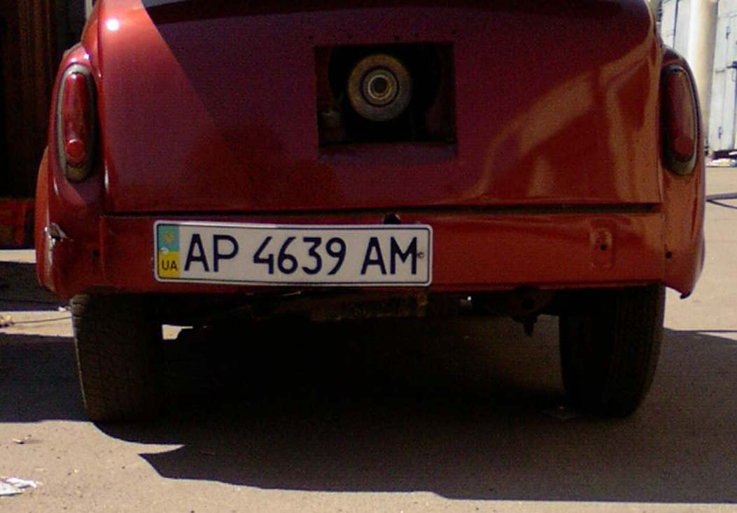

Есть у когонибуть идей как избавиться от подламывания колес?
ПовідомленняДодано: 14 Тра 2007 10:39    Заголовок повідомлення: Відповісти з цитатою
подламывание в повороте имеешь ввиду?
Антонио
Ленинградский Мститель
Зареєстрований: 16.03.2005
Повідомлення: 2811
Моє авто: ЗАЗ-968Мститель
ПовідомленняДодано: 14 Тра 2007 10:44    Заголовок повідомлення: Відповісти з цитатою
Если речь про задние, то сороковочная подвеска - один из наиболее доступных вариантов.
А передние... если шкворень так себя ведет... шаровые ставить, другого не вижу.
ПовідомленняДодано: 14 Тра 2007 10:52    Заголовок повідомлення: Відповісти з цитатою
задним можно просто ограничители поставить.
я себе так собирался делать но по сей день езжу и както уже и забыл про всё это Smile
сейчас вот с перепугу даже повспоминал где я скорость не сбросил в повороте Very Happy
укороти пружины тогда.
я свои не укорачивал, но у меня вылет колеса, "длинна рычага" больше, и машина сама просела до нужного момента.
red zaz965
Зареєстрований: 22.09.2006
Повідомлення: 853
ПовідомленняДодано: 14 Тра 2007 10:58    Заголовок повідомлення: Відповісти з цитатою
Но тогда подвеска будет работать тольно в одну сторону, а если укоротить пружины.
Пробовал проходить повороты на большой скорости, потом ловил машину по всей дороге метров 100.
ПовідомленняДодано: 14 Тра 2007 11:36    Заголовок повідомлення: Відповісти з цитатою
в смысле в одну сторону?
на 968 ведь тоже ограничители есть.
может у тебя чтото с сайленблоками, или их креплением. или ещё и резина подламывается.
у меня только на ямках на скорости машина задом порою неприятно рыскает.
но в поворотах я пока никакой разници с любой другой машиной не заметил Rolling Eyes
ну тебе первым делом надо устранить косолапость. потому что конечно что с такими колесами \ - / у тебя в повороте подломает как угодно. надо чтоб ровно стояли | - |
red zaz965
Повідомлення: 853
ПовідомленняДодано: 14 Тра 2007 11:44    Заголовок повідомлення: Відповісти з цитатою
Если я при такой косолапости поставлю ограничитель и с помощью него вировняю колеса, то из-за ограничителя колеса не будут опускаться вниз. Мне сначало набо сделать чтоб колеса стояли ровно, а потом ставить ограничитель.
Сайленблоки менял.
Скорее всего пружины слишком длинные, я думаю если укоротить их на пару сантиметров по все бедет нормалино, как вы думаете?
ПовідомленняДодано: 14 Тра 2007 11:50    Заголовок повідомлення: Відповісти з цитатою
ну да, ограничители не для того чтоб колеса выровнять, а только чтоб не дать им очень сильно заломиться.
а в вертикальное положение их надо другими путями ставить.
укоротить пружину это самый простой вариант, надо попробовать. или при такой длинне когда колеса станут прямо хватит ли их жесткости на все потребности.
потому как одному/двоим ехать оно не помешает, а если ещё и жирных теток грузить то машина уже на отбойниках поедет.
red zaz965
Повідомлення: 853
ПовідомленняДодано: 14 Тра 2007 11:57    Заголовок повідомлення: Відповісти з цитатою
У меня двухместная машина и тольно для прогулок и приятного времяпровождения.
А какими способами можно выравнять положение колес не трогая пружины?
ПовідомленняДодано: 14 Тра 2007 12:12    Заголовок повідомлення: Відповісти з цитатою
только пружины.
но сразу сильно не режь. там срежешь лишний сантиметр высоты и колеса завалятся в обратную сторону.
red zaz965
Повідомлення: 853
ПовідомленняДодано: 14 Тра 2007 13:02    Заголовок повідомлення: Відповісти з цитатою
Буду резать по маленьким кусочкам с примеркой, если немного переборщить можно сбелать проставки под пружину, это не так стравно.
Максимум планирую срезать полтора витка, не думаю что это очень сильно повлияет на жосткость.
ПовідомленняДодано: 14 Тра 2007 13:12    Заголовок повідомлення: Відповісти з цитатою
полтора витка это очень много. не забывай что пружина и колесо на рычаге и на разной его длинне.
полтора витка на пружине, на колесе тебе вылезет наверное во все 10 см.
red zaz965
Повідомлення: 853
ПовідомленняДодано: 14 Тра 2007 13:21    Заголовок повідомлення: Відповісти з цитатою
Я планирую срезать внизу и вверху пружины, те места где она скручена одна к одной.
ПовідомленняДодано: 14 Тра 2007 13:30    Заголовок повідомлення: Відповісти з цитатою
советую резать только вверху.
дело в том что вверху пружина сидит в стакане и никуда оттуда в сторону не сдвинется.
а вот снизу он "крепится" только надеванием на сантиметровые выступы чашки о которую упирается.
и если пружина снизу не будет "плоской", что придает ей тот загнутый конец, то она может и выскочить из чашки. и даже концом вскочить в дырку к амортизатору.
режь только сверху. там она даже с проставкой никуда не выскочит.
red zaz965
Повідомлення: 853
ПовідомленняДодано: 14 Тра 2007 13:41    Заголовок повідомлення: Відповісти з цитатою
Спасибо, все понял, на выходных займусь.

ПовідомленняДодано: 16 Тра 2007 10:11    Заголовок повідомлення: Відповісти з цитатою
Вот фотка косолапости колес
