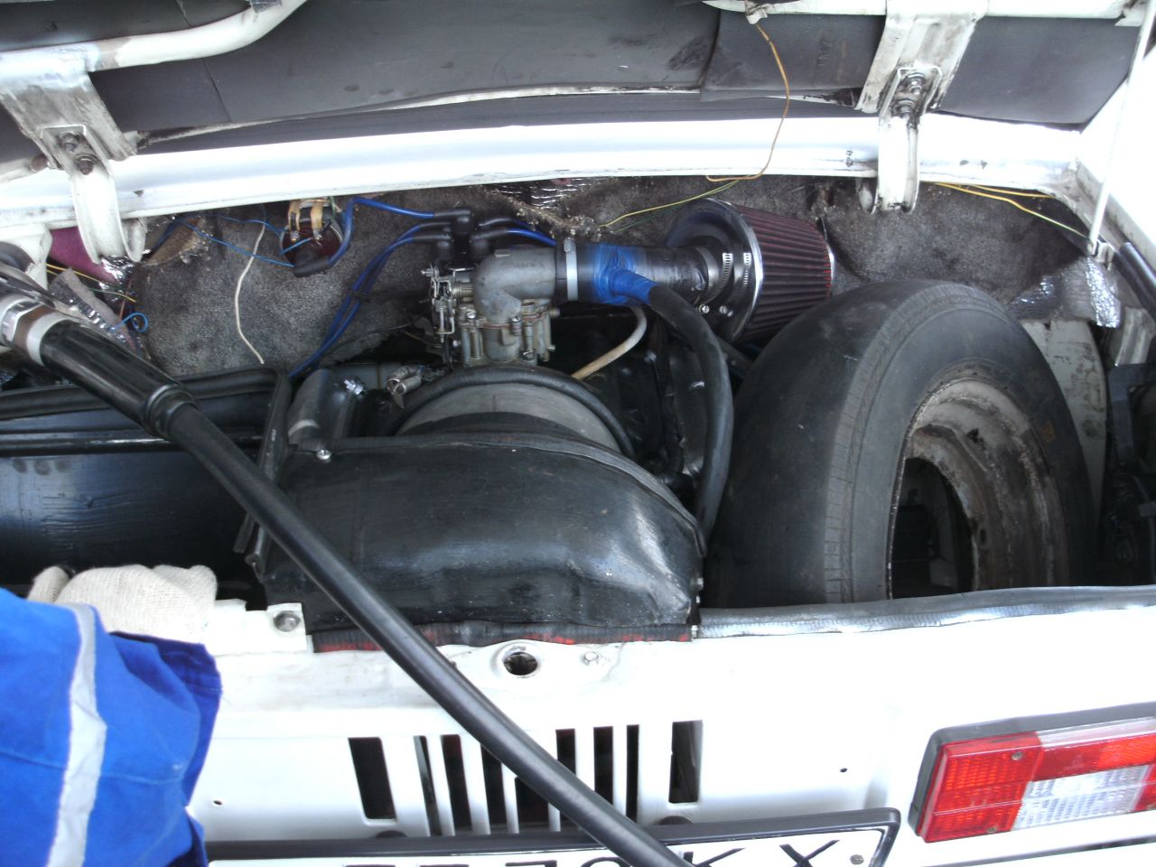

С маслоотделителем понравилось. Надо что-то похожее себе сварганить. У меня напрямую перед карбом шланг отсоса подключен. После 5000об/мин начинает швырять масло во впуск.

Саняба, от чего фильтр такой красивый?

OstoroznoModern писав(ла):
это и есть нулевик =) у меня тоже он стоит =)
OstoroznoModern я тебе говорил сделать так же как и на фото, только поставить маслоотделитель чтобы масло в карб не летело

Да, я понял, примерно так и буду делать, тока маслотделитель самому варганить не охота, буду искать заводские
И какая стоимость такого нулевика? Хорошо фильтрует?

ПовідомленняДодано: 14 Вересень 2011 23:55    Заголовок повідомлення: Відповісти з цитатою
стоит примерно гривен 150 +-
фильтрует нормально, не жалуюсь Smile
