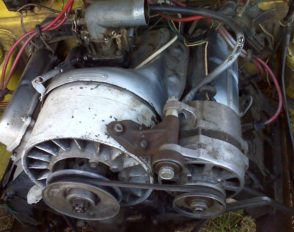

Вот дядя гена ма несте. С трёхуровневым реле-регулятором в среднем положении тумблера на холостых зарядка - 14,2 В - радует Smile

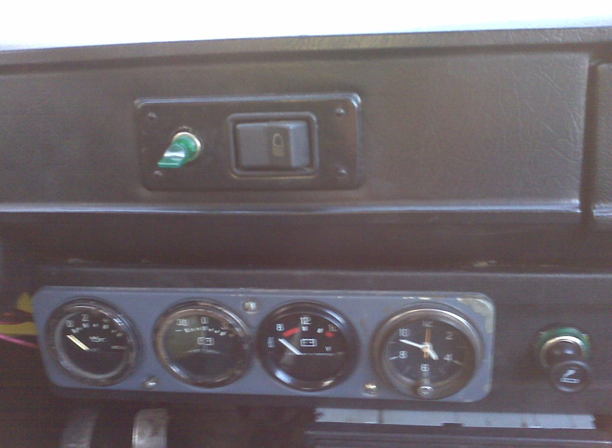

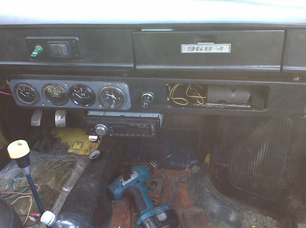

Дабы особо не колхозить торпедо, установили дополнительную панель приборов и отсек для всякой пакости
Сверху вместо пепельницы - управление печкой (тумблер - включение искрового розжига, переключатель света - продувка, насос и клапан), на новодельной панеле: давление масла (вкрутили жиговский тройник с датчиком), амперметр, вольтметр, часы и прикуриватель, снизу - музон Cool

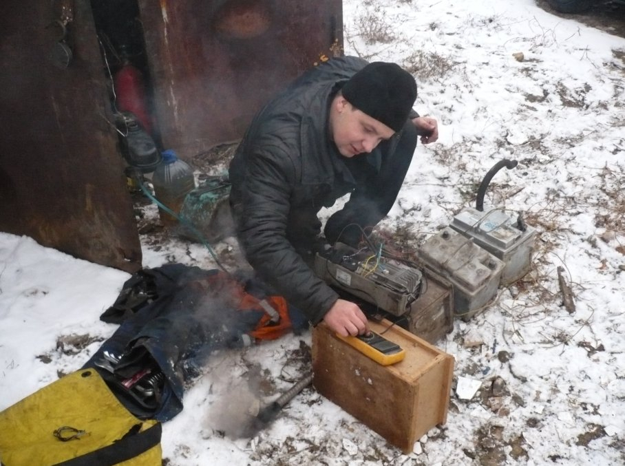

А это мы запускаем немецкую бензиновую печку (вместо искрового пока СКНД). В планах ее дислоцировать в моторный отсек и сделать предкусковой прогрев двигателя и/или обдув заднего стекла

УАЗовский щиток - оригинально придумано! Rolling Eyes

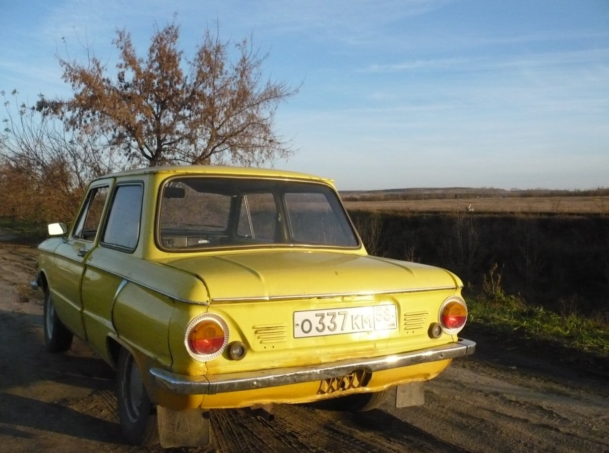

Многочасовые ковыряния - и мой ушан на полном ходу. Большое спасибо Сане (Кайману). Параллельно поставили на ход ушан Яна (Yan на форуме). И вот выдался на прошлой неделе погожий день и устроили два чувака запорожский флешмоб в ГАИ Very Happy Поехали становиться на учет
Все прошло без сучка, без гвОздя Smile

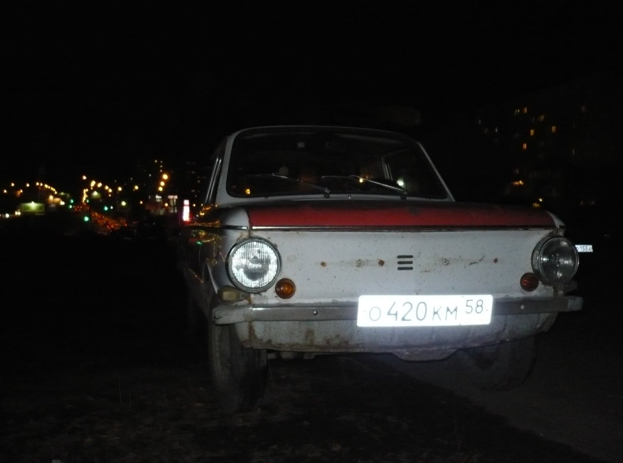

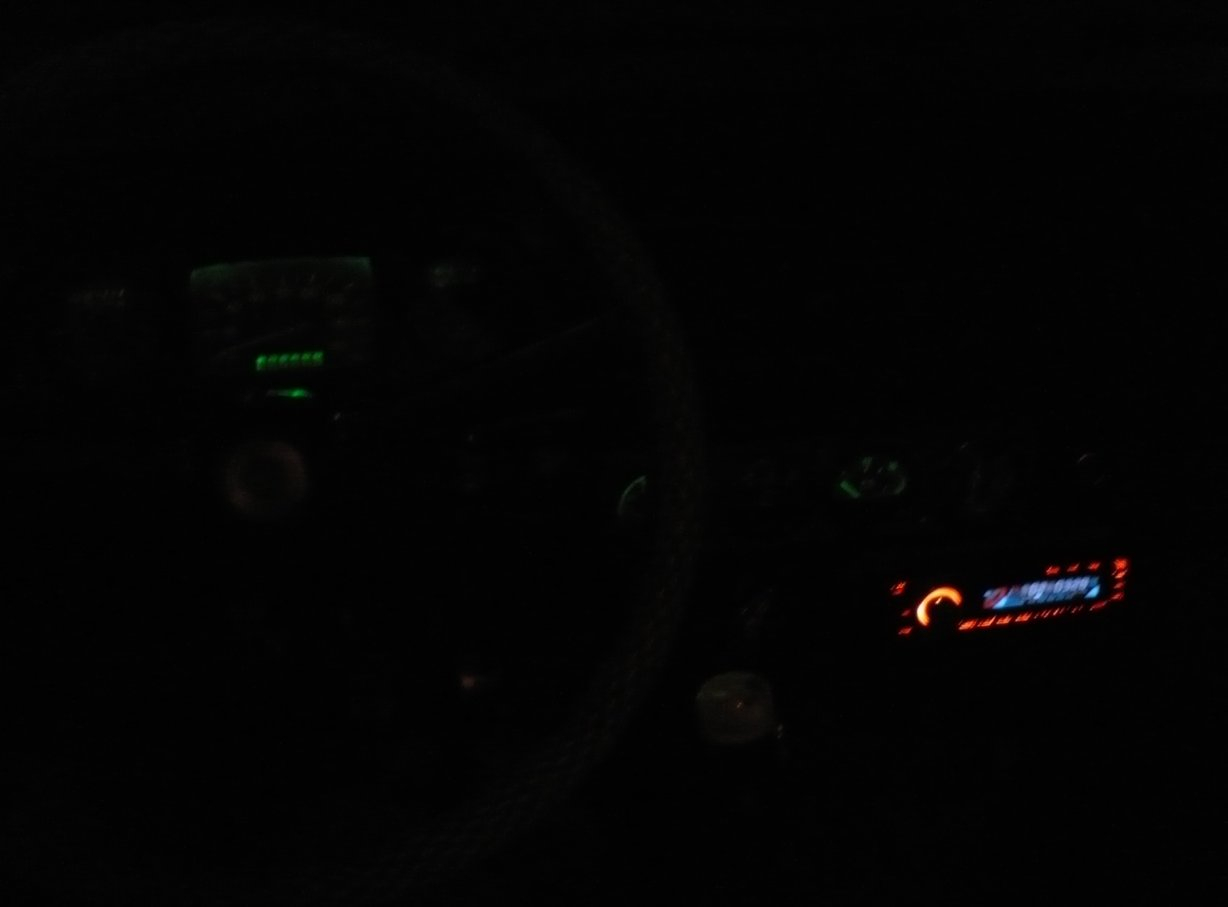

А вот примерно так всё светится ночью

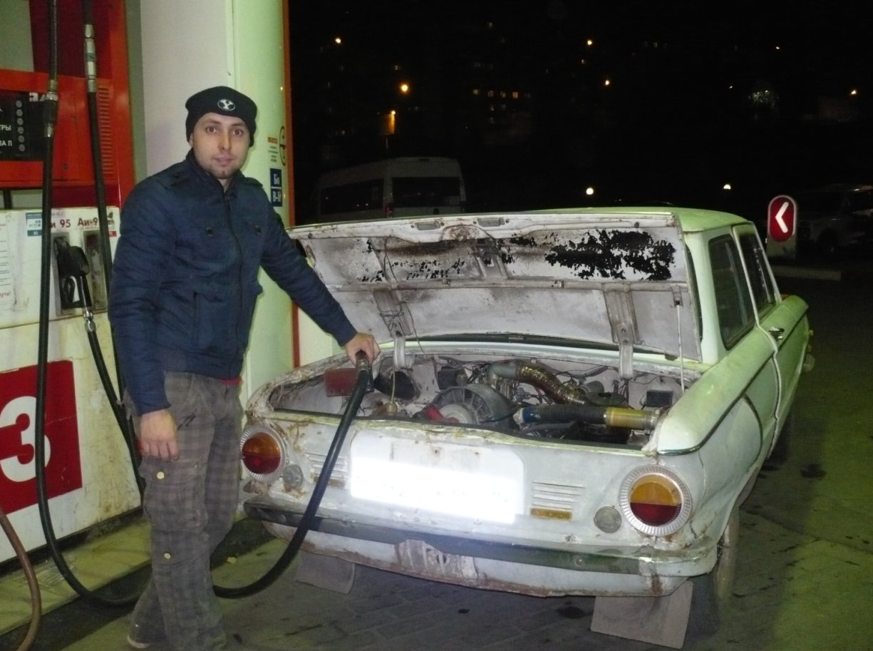

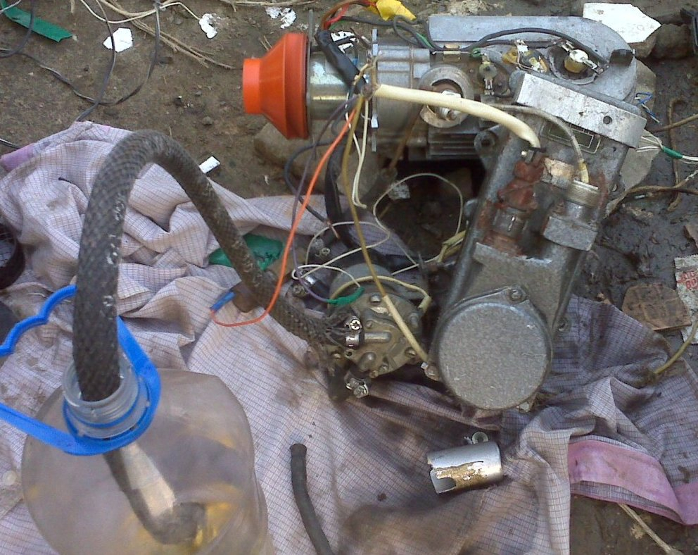

Сегодня запускали Вебастовский (Webasto) отопитель сначала на ДТ, потом на бензине. На ДТ работает неустойчиво (хотя под ДТ и предназначена, но у нас подача шла самотёком, а в идеале нужен спец. насос); на бензине с подачей топлива самотёком работает устойчиво, без хлопков и "угу-кания" (как ШаАЗовская например). В планах инсталлировать ее в моторный отсек как предпусковой подогреватель силового агрегата и/или подогрев заднего стекла, питать бензином опять же и с запорожским электронасосом.
