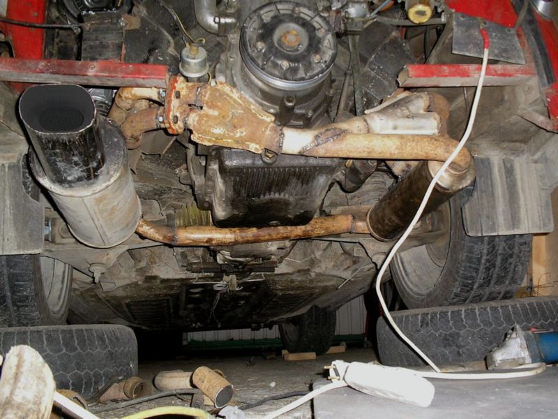

Додано: 13 Тра 2011 22:34 Заголовок повідомлення: |
народ, я конечно в электронике и ваших схемах недогоняю ,но блин, вы еще магнетто прикрутите 2х2-хвыводных, тоже класно будет работать.
какая там мощность искры и тип катушек - мне лично похъ, вот купил 5 лет назад комплект 2141 под 412 мотор, ничего не перестраивал и не переделывал, заводится всегда и везде, вообще даже крышку трамблера не открывал и не смотрел, что там и как, даже свечам уже 5!!!лет, БРИСК N17.
Пы.Сы. Нах все это изобретаете ?
Dr.Hartman
Статус: Offline Зареєстрований: 02.01.2011 Повідомлення: 742 Звідки: Мелитополь
Додано: 13 Тра 2011 23:03 Заголовок повідомлення: |
965mmx писав(ла): |
Пы.Сы. Нах все это изобретаете ? |
100% себе переделывал с 245 , тогда ещё в природе не было БСЗ 2141 (или я ещё на тот момент не знал ) людям устанавливал 2141 трамблёр без всяких перенастроек грузиков и люди улыбаются .В родном трамблёре , люфт во втулках сильно влияет на стабильность работы , а в БСЗ такой проблемы нет . Хотите по дешевле и лучше ? , такого не бывает.
Компромисс
Додано: 13 Тра 2011 23:31 Заголовок повідомлення: |
Компромисс писав(ла): |
965mmx писав(ла): |
А это - - что?! Будь последовательным... |
И что ? да это мой выпуск, и что ?
Все переделки приследуют определенную цель - в данном случае была цель сделать тихий и равномерный выхлоп, и она достигнута. как и с БСЗ - сделать надежную и необслуживаемую систему - и она тоже достигнута
