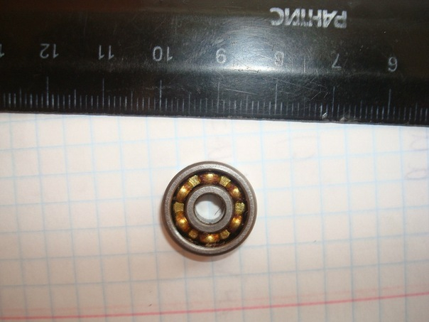

Нашёл тут подшипник, забитый солидолом. Размер 5х16Х5
Подойдёт ли такой подшипник, или желательно что бы сепаратор был закрыт сальником?
ПовідомленняДодано: 18 Червень 2011 20:10    Заголовок повідомлення: Відповісти з цитатою
отвечаю на заданный вопрос:
подойти-подойдет,я такие себе ставил,но лучше закрытый
отвечаю на не заданный вопрос:
а для кого я размеры писал?ты думаешь я их с потолка взял?я долго подбирал что туда поставить,чтоб был минимальный люфт.и внутренний 5 вообще тупо на вал не сядет...не натянешь ты гондон на голову...
ПовідомленняДодано: 18 Червень 2011 20:20    Заголовок повідомлення: Відповісти з цитатою
Если мне не изменяет мой маразм, то подходят, кажется, подшипники с сельсин-приёмника из КамАЗовского-Ураловского-КрАЗовского-ЗиЛовского тахометра и спидометра.
Я оттуда ставил на ТАЗовский отопитель, и себе на печкин мотор только примеривал Wink

Внутренней диаметр можно ПОПРОБОВАТЬ рассверлить. Раз лучше закрытый, то буду искать закрытый, с размерами 6х19х6

Закажи токарю 4 штуки, купи пару подшипников и не парься.
Втулка под подшипник буржуйки
Я подшипники себе брал с убитых "винчестеров" ST-143А, до сих пор работают(правда уже шумят)
и новые лежат, ждут замены.
Купить можно у "SKF" или "Галподшипник".
