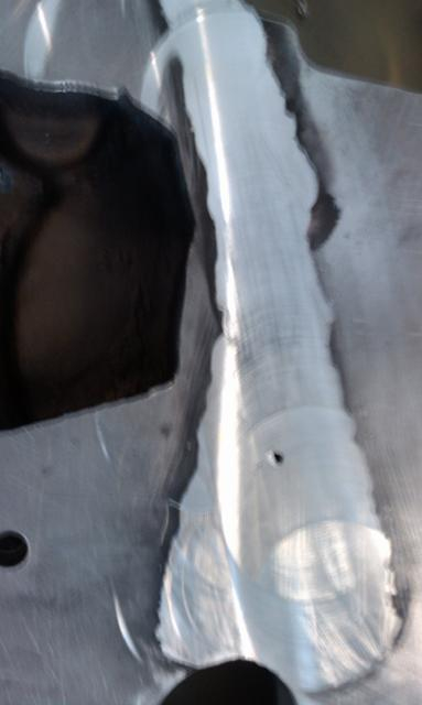

У нас на заводе варят МЛ-5. Прочность после сварки уже не та, но дырку в картере можно заварить. Завтра сфоткаю.

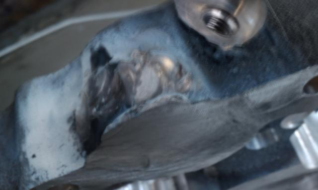

Вот фото:

Швы не похожи на электродные Rolling Eyes Во всяком случае,нижний...
Чем варилось?В среде аргона?

Ну а чем же еще Confused

В понедельник опробую узнать процесс подробнее.
