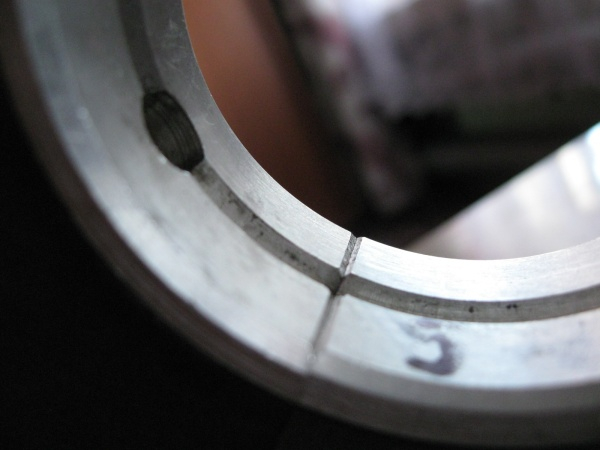

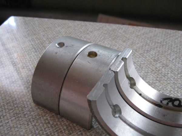

Я полагаю, что маслонасос давление выдаёт хорошее, а вот убегает оно уже на коленвале через средний составной коренной подшипник. Мы вымеряем сотки зазора при сборке, а в стыке фаски образую дыру в 0,5мм, куда масло со свистом улетает. На фотографии слева СССР справа новодел.
Давайте подберём импортный аналог и будем спать спокойно! Idea
