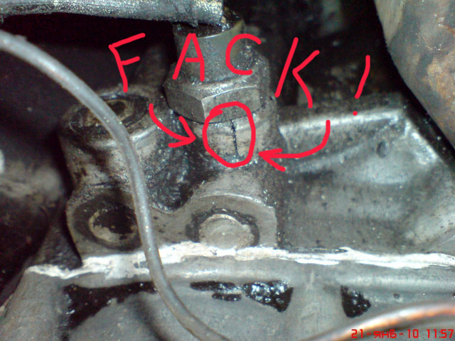

Ребятки у меня ЧП
Давно не юзал в моторном отсеке, сегодня глянул чуть не офигел...
Лопнул блок в том месте где вкручивается датчик давления, потёков масла нет....
как с етим бороться? Sad

ПовідомленняДодано: 21 Січень 2010 14:55    Заголовок повідомлення: Відповісти з цитатою
с отсутствием потеков? молотком тресни. А серьезно-там резьба длинная - длиннее трещины.

ПовідомленняДодано: 21 Січень 2010 15:11    Заголовок повідомлення: Відповісти з цитатою
чeм eго можно зaдeлaть?

ПовідомленняДодано: 21 Січень 2010 15:14    Заголовок повідомлення: Відповісти з цитатою
аргоном варить. или чуть спилить и резьбу глубже прорезать

ПовідомленняДодано: 21 Січень 2010 20:30    Заголовок повідомлення: Відповісти з цитатою
Контактной сваркой, электрод для алюминия.

ПовідомленняДодано: 21 Січень 2010 20:36    Заголовок повідомлення: Відповісти з цитатою
залепить холодной сваркой и забыть

ПовідомленняДодано: 21 Січень 2010 20:39    Заголовок повідомлення: Відповісти з цитатою
Если лепить снаружи, то отпадет. Не годиться. И при протечке масла через щель, холодная сварка эта его не удержит.

ПовідомленняДодано: 21 Січень 2010 20:43    Заголовок повідомлення: Відповісти з цитатою
Доцент писав(ла):
у меня сейчас во дворе жигулятор стоит, там весь мотор + радиатор ею облеплен, держится не оторвешь.

ПовідомленняДодано: 21 Січень 2010 20:51    Заголовок повідомлення: Відповісти з цитатою
потёков масла нет- хороший прогностический признак. Да и по внешнему виду ясно, что клиент несвежий. Хорошо отмыть и всё таки-холодная сварка. Только из всех мне нравится Queek Steel. Выручала в немысленных условиях.

ПовідомленняДодано: 21 Січень 2010 21:37    Заголовок повідомлення: Відповісти з цитатою
СВАРКОЙ ТАМ НЕЧЕГО ДЕЛАТЬ
УЖЕ ПРОВЕРЕНО - НЕ ВОЗЬМЕТ
ТОЛЬКО ХОЛОДНАЯ СВАРКА
ДЫРКИ НА КПП ТАВРИЙСКИХ (ТАМ КОРПУС ТОЖЕ МЛ-5) ЗАДЕЛЫВАЛИ ВЕЛИЧИНОЙ С ЖЕЛЕЗНЫЙ РУБЛЬ
ДЕРЖИТ УЖЕ БОЛЬШЕ ГОДА

ПовідомленняДодано: 21 Січень 2010 22:25    Заголовок повідомлення: Відповісти з цитатою
А зачем лезть, если течи нет? Правильно сказали: там резьба очень длинная и к тому же коническая, вот и обеспечила герметичность!
