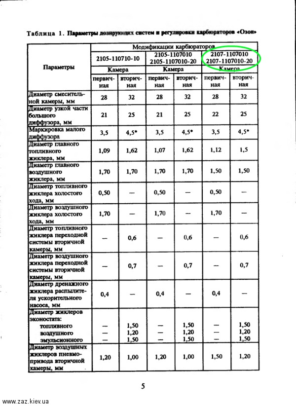

ПовідомленняДодано: 09 Січень 2010 02:06    Заголовок повідомлення: Відповісти з цитатою
АлекSей-968m писав(ла):
к воздушному фильтру, собственно тут все видно
http://zaz.kiev.ua/forum/gallery/photobase/22885-1259259886-412.jpg

ПовідомленняДодано: 09 Січень 2010 12:08    Заголовок повідомлення: Відповісти з цитатою
Вот ещё, только понятнее:
Не пойму зачем ты его туда лепишь, в карбе озон все что нужно уже стоит. Вот советую почитать http://zaz.kiev.ua/forum/viewtopic.php?p=186356#186356

ПовідомленняДодано: 09 Січень 2010 12:44    Заголовок повідомлення: Відповісти з цитатою
Озон - Озоном. А у меня ДААЗ.. Поэтому колхожу, как могу
дааз-2105 и дааз-2107 это ОЗОН и есть.

ПовідомленняДодано: 09 Січень 2010 12:52    Заголовок повідомлення: Відповісти з цитатою
" Озон " - это товарное наименование твоего ДААЗ. Веберы, Озоны, Солексы выпускает ДААЗ ( Димитровский автоагрегатный завод ).
На карбе у тебя должен быть шильдик с его каталожным номером: ДААЗ-2107-1107010-20 «ОЗОН». Через любой интернет-поисковик по этому номеру можно найти все, что тебе надо.

ПовідомленняДодано: 09 Січень 2010 13:53    Заголовок повідомлення: Відповісти з цитатою
Нет! У меня точно не озон:
OgeN13
Зареєстрований: 13.07.2008
Повідомлення: 1482
Звідки: Харьков б.Даниловка
ПовідомленняДодано: 09 Січень 2010 14:07    Заголовок повідомлення: Відповісти з цитатою
вот уже Фома неверующий, да озон у тебя Laughing
