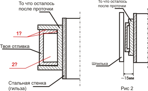

Пока я в другой ветке сижу тут целая дискуссия. А писал я вот что:
Немного отклонюсь от темы. Народ может кто может подсказать каким образом чугунный цилиндр соединяется с алюминевой частью с рёбрами - Напресовывается или отливается? Недаёт мне покоя заморочка с водяным охлаждением. Есть у меня цилиндры с алюм. рёбрами, можно их снять, а на их место отлить такую деталь с полостями для охлаждения жидкостью. Только проблемма в том что у алюм. сплавов коофициент теплового расширения почти в 2 раза больше чем у чугуна. А рабочая температура чилиндра градусов 200-300 будет и эта деталь с чилиндра типа просто соскочит. Если отлливать одним целым может получится. Вобщем нужна любая инфа по этому вопросу, может на заводе где это делают, может ссылочку какую. Потому как глупо затевать любое дело невладея никакой теорией. Вобщем буду благодарен за любую инфу!
Так что давай обсуждать подробности. И буду делать форму для заливки. Вот только большая разница в кооф. расширения мене недаёт покоя. А вопрос обпаять рёбра листом я уже отбросил, слишком мало места ( шпильки ,трубки мешают) А вот отлить всё вместе со всеми отверстиями это мне нравится. С головками конечно ещё надо подумать.

2 apzaicev
Я тоже имею опыт литья, как делать отливку ещё не определился , это вопрос технический решится потом в рабочем порядке.Интересует пока другое. Хочу уточнить у тебя моменты которые неочень понял.
На алюминивые цилиндры садится хорошо. Про чугунные не знаю, у меня люминивые.
Я имел ввиду что сама гильза по которой ходит поршень стальная, а сверху уже чугунные или алюминевые ребра.На сколько я понял ты снял ребра (кроме нижнего и верхнего) но до стали не снимал, оставил слой алюминия.Типа вот так: http://zaz.kiev.ua/forum/gallery/photobase/00564-1110823042-964.jpg
Вопрос 1? достаточно ли прочное соединение старого алюминия и того что залит?
Вопрос 2? на схемке достаточно большое пространство для жидкости, но в месте расположения шпильки расстояние между стальной частью цилиндра и шпилькой милиметров 15! Следовательно- оставшийся алюминий на цилиндре 5 мм, пространство для жидкости 5мм и новый алюминий 5мм. Примерно так?См. рис. 2. Но внизу цилиндра там где шпилька ребер нет. И площадь контакта старого и нового алюминия совсем малая?
Я так думал весь старый алюминий снять и полностью новый отлить, но неуверен в нормальном контакте стали с алюминием.Хотя твой способ если яправильно всё понял достаточно прост и хорош. А еще бы хотелось сделать отливку прямоугольной, чтобы шпильки с квозь неё проходили, по типу того как Voytik предлагал с трубочками, так технологичней.
Твои коментарии?

susanin, ты правильно все понял. Единственный недочет, что у тебя на рисунках состыковка старых ребер и отливки немного не так получается. Выглядит примерно так http://macintosh.h14.ru/catalog/1.html . В силу того, что это отливка, при заливки происходит частичное расплавление поверхностного слоя старых ребер, что образует хорошее сцепление.

ОК! Я как раз в этом соединении и сомневался.

ПовідомленняДодано: 18 Березень 2005 14:22    Заголовок повідомлення: Відповісти з цитатою
susanin, несумневайся. Я прежде чем делать комплект, изготовил пробный цилиндр из уже отходившего своё. Проверял температурные режимы. Отливал по той технологии, что описал, подводил воду под давлением (от водопроводного крана). Напор делал небольшой. Пояльной лампой создавал температуру в нутри цилиндра. Поднимал температуру до 260 градусув. Из выходного патрубка не вода горячая текла, а шел пар. Кстати, неплохой самогонный аппарат получается. Ни где ни каких подтеков небыло. и рубашка неотвалилась. Я когда закончу все, то вылажу на своем сайте искизы и фотки.
