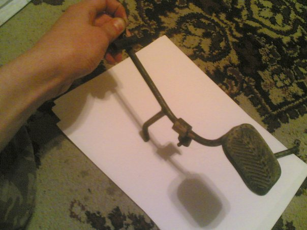

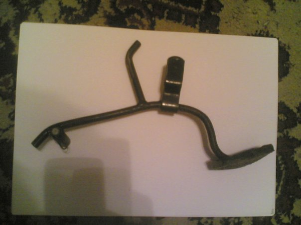

Додано: 23 Тра 2010 22:29 Заголовок повідомлення: |
Экспорт968, а можно сфотографировать экспортную педальку в 2х ракурсах не на фоне дверной карты, а на фоне листа из тетрадки в клеточку, потому что жигулевскую надо перегибать и переваривать, так хоть шаблон будет, не надо по месту лепить.
raed
Додано: 23 Тра 2010 22:35 Заголовок повідомлення: |
у меня есть на фоне листа А4))

Экспорт968
Статус: Offline Зареєстрований: 20.05.2010 Повідомлення: 173 Звідки: Санкт-Петербург Моє авто: ЗАЗ 968АЭ
Додано: 23 Тра 2010 22:39 Заголовок повідомлення: |
Конечно можно, но только на выходных, т.к. машина на даче. Если неделю подождешь, то сделаю.
Додано: 23 Тра 2010 22:44 Заголовок повідомлення: |
| raed писав(ла): |
Спасибо, с первой попробую поморочиться.
Экспорт968 просьба остаётся в силе.
Спасибо.
