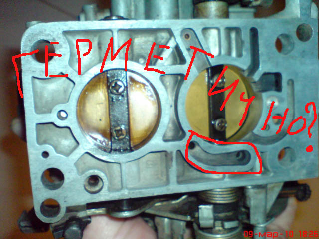

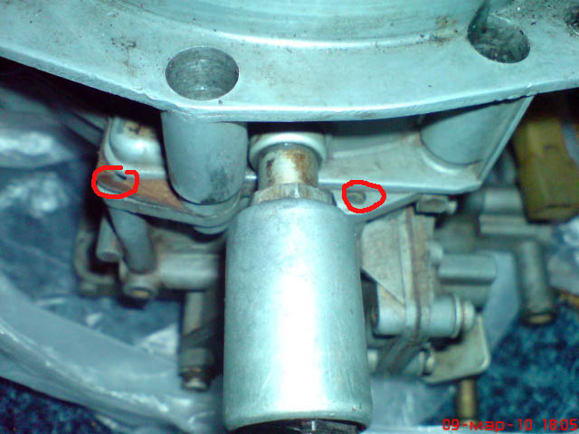

krasavjik2007
Статус: Offline Зареєстрований: 12.11.2009 Повідомлення: 514 Звідки: Kirovograd
Додано: 09 Березень 2010 19:58 Заголовок повідомлення: |
Хз, я сам его сегодня впервые увидел, вот собственно и вопросики созрели:
1. Что именно за карб??? Углядел номер на корпусе...210 41 1107010
2. Проставку под него ставить нужно??? А то что-то мне кажется что он без неё как машина без колес...там где место обведено красным там должно быть герметичное соединение, верно???
3. Отверстия обведены красным так и должны выглядывать???
_________________ Лучше использовать 1% усилий от каждого из 100 человек, чем 100% от своих.
Изощренный садизм: кормить дятла сухариками с чугунной сковородки. |

maxx Запцацковед
Додано: 09 Березень 2010 22:19 Заголовок повідомлення: |
ЭТО НЕ ТАВРИЯ, А 41 КОСМИЧ
У ТАВРИИ ЕСТЬ ОБРАТКА

maxx Запцацковед
Додано: 10 Березень 2010 12:37 Заголовок повідомлення: |
СКОРЕЕ ВСЕГО ТАМ СЛИШКОМ БОЛЬШИЕ ДИФФУЗОРЫ, РАССЧИТАННЫЕ ПОД ПОЛТОРА ЛИТРА
