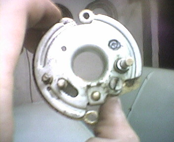

Значит так: Сначала выставим зазор на кулочках, для этого необходимо снять крышку трамблёра и увидеть контактную пластину, на ней есть кулочки один из них неподвижен, а второй способен перемещяться благодоря эксцентрику на его пластине (там поймёш), пластинка затянута болтиком, который не даёт самопроизвольно поменять зазор. Болтик ты должен отпустить и повращять эксцентрик (это если он у тебя в виде шляпки типо такого ), либо эксцентрик может быть в виде ласточкиного хвоста /\, перемещяя ты изменяеш зазор, который должен быть в пределах 0,35-0,45 мм (мереется плоским щупом ).
Ах да чуть не забыл, ты должен выставить первый цилиндр в МЗ ( на центрифуге есть две метки первая Момент зажигания, вторая ВМТ )
При выставлении зазора обязательно пластмассовая хрень которая с кулочком должна быть на вершине грани квадратного вала в центре.
Далее....
Когда зазор выставлен переходим к регулировке (у тебя МЗ первого котла стоит на месте) отсоединяешь от первого котла выс. провод и подключаешь к какой ни будь свече предварительно повесив её на массу, откручиваешь стяжной болт трамблёра, он находится возле октан корректора, включаешь зажигание и потихоньку проворачиваешь корпус трамблёра пока не проскочит искра на свече которую мы положили предварительно на массу, как только искра проскочила - делаем крохотный поворот назад и затягиваем. Далее корректируем октан корректором при движении. Есть ещё способ с лампочкой, но с ней геморроя много (нужно где-то лампочку искать и т.д. и т.п.) по этому выставляю со свечой
Всё.

С лампочкой это типа пробника? А то в гараже лежит лампочка с двумя проводками (с её помощью проверял на работоспособность поворотники), это что-то ис этой оперы, или глупость ляпнул?

Так, то, что он у меня «потпукивает», это зажигание не настроено или что?
Это тоже самое, что со свечой, только подключается к трамблёру
Это как? типа глухой выстрел?
Если в глушитель - слишкам позднее, если в карб - ранее
