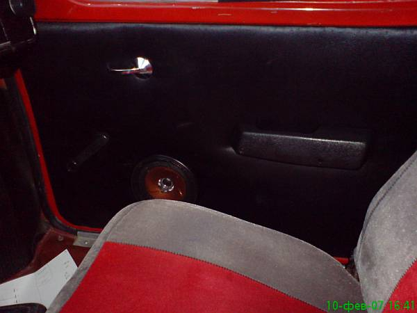

Динамики у меня такие же в дверях ;0) стоят просто сквозь родную крту, прикручены к корпусу двери, стали как родные в существующее отверстие. А задние Магнаты, но размер думаю одинаковый, а поэтому ничего они не выгибают. Карты задние вырезал из 10мм фанеры, и без пазов прикрутил к корпусу саморезами там как раз место хватает (снизу карта вставляется в родной паз). Шляпки саморезов заклеены пластиковыми колпачками (на фотке нету) так что практически и не заметно, во всяком случае в глаза не бросается. Эксплуатируется уже более 2 лет, полет нормальный.
http://zaz.kiev.ua/forum/gallery/photobase/03460-1172157575-524.jpg дверь
http://zaz.kiev.ua/forum/gallery/photobase/03460-1172157609-960.jpg боковушка

не,я все-же хочу на клипсы,чтоб вообще небыло видно.

я думаю сделать что среднее. Снизу дверной карты будет кроме динамик ещё и кармашек для всякого барахла. В подиуме динамиа сделаю таку не большую выемку снизу чтоб можно было прикрутить в том месте саморезом карту, а карману буду прикручивать саморезами снизу, тоесть карта соответственно снизу будет держаться на саморезах, а дальше по периметру на пистонах.
