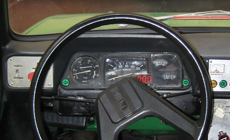

От ГАЗели, с уменьшенной шкалой (отсканирована и распечатана на прозрачной пленке с уменьшением).
http://zaz.kiev.ua/forum/gallery/photobase/07014-1222643375-748.jpg
ADV0KAT
СУПЕР!!! Вот такую панель в идеале и хотел бы.

Вопрос Войту!!
Как я понял что ты в приборке ставил другой экранчик, не тот что по схеме. А как тогда зделана прошивка, под твой экранчик, или тот что на схеме, ведь он не LCD а OLED? Ведь прошивке не побарабану экран?
ЗАЗ - 968М -труп
Грашка 2.2
ПовідомленняДодано: 06 Жовтень 2008 20:53    Заголовок повідомлення: Відповісти з цитатою
LCD OLED по барабану, это всегонавсего принцип именно светоиндикации.
контроллер, протокол общения, у них и у многих одинаков. универсален.
по схеме он вообще условно обозначен. там нету конкретно модели. только имена сигнальных проводов и тп.
лучше чтоб количество символов и строк совпадали с таким под который в прошивке зашили позиции символов.
экранчик не сегментный (как например в калькуляторе), а матричный (как хз. где Smile короче точками символы рисует)
экранчик что я использовал имеет 10 символов в две строки (10х2)
HD44780-подобный контроллер. очень распространенный.
тоисть каждый LCD или OLED экранчик имеющий на борту подобный контроллер (указывается в даташите) поймет что ему рисует данный БК.
вот гугл о моем пишет http://www.google.com.ua/search?hl=uk&q=OSD1002-A+pdf&btnG=%D0%9F%D0%BE%D1%88%D1%83%D0%BA&meta=
выбирал именно такой изза того что он махонький, и хорошо мне влазил по габаритам в место родного одометра в приборке.
а также отлично читается как днем так и ночью.
ещё вот на компе наткнулся на небольшое описание что мне Kevold передал http://voytik.zaz.kiev.ua/files/BK.zip
хорошо что наткнулся, там много описано про сам БК и режимы.
но в конечной прошивке и схеме (после коррекций) есть небольшие изменения.
добавлен вход для лямбды, датчик скорости не 6-ипульсный, а типа четырех получился (вернее двух но считает четрыре по смене фазы напряжения сигнала) и тп.
фотки кстати с похожим но LCD экраном.
