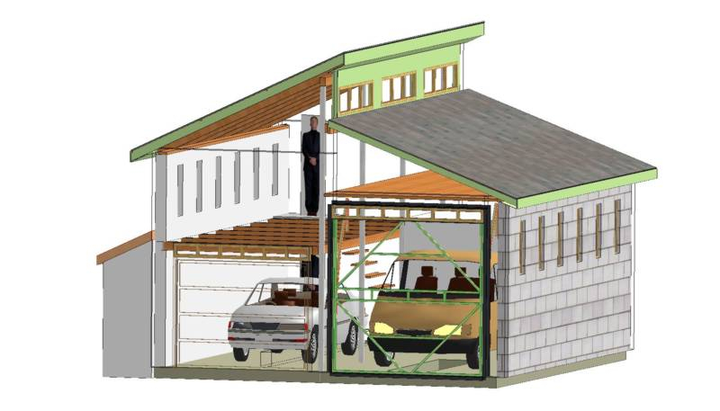

Здоровеньки булы кто меня еще помнит. Мля давненько не писал, все некогда. Но вот затронули больную темку. Это то что должно быть у мня к середине лета. То что бус это J5?, то что легковая это 965который следует востановить в идеале, это все уже все есть нехватает только непосредственно гаража А пока расчищена площадка и 5 соток заложены всяким стройматериалом из которого это все будет сделано. Пол будет бетонным и в него полюбому буду замуровывать полиэтиленовую трубу (типа теплый пол) А в остальном вроде все видно. Ну поддержите чтоли меня хотя морально!

Ширина каждого бокса визуально выглядит недостаточной для работы. Для хранения всё ОК.
Полиэтилен для отопления сумлителен по теплопроводности.
Само отопление через пол подразумевает невозможность в дальнейшем сверления или долбания пола.
У меня один клиент развернул в провинции производство с таким отоплением. Через малое время заметил, что от вибрации станки потихоньку ползут и не туда куда надо (к примеру, на свалку).
Пришлось их приклеивать эпоксидкой к полу. Успокоились.
Пока есть свобода какого то маневра, можно подумать об ориентации стен по сторонам света. Объясню зачем.
Тут недавно на моём рынке появилась фирмочка, предлагающая отопление квартир от солнца. Полный автоном, гарантия на 10 лет и площади наружных стен одной квартиры хватает.
Стоимость такой системы "под ключ" для стандартной двушки под 3 тысячи зелени.
В НЕТе их почему-то нет. Говорят, им хватает рекламы сарафанного радио.
Покупать такую систему для гаража скорее всего не стоит, а идею обмозговать да применить в мирных целях можно подумать.
