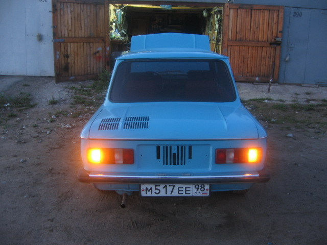

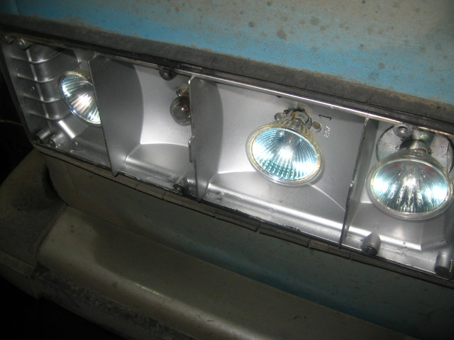

Наконец все сфоткал, выкладываю! Very Happy
Это разница яркости галогенки и штатной лампы.
Слева яркая- это галогенка 20Вт
Справа штатная лампа в 21Вт
Разница ощутимая, + экономия в 1Вт!
Вот так горит задний ход:
А это габариты со стопаками:
Вся кухня без крышки фонаря:
Я прикинул, что светить стало как на крутой иномарке, которая слепит стопаками, особенно ночью, и при этом жрать стало меньше на 6Вт.
В передние поворотники собираюсь сейчас такие же поставить, только маленькие. Будет экономия еще на 2 Вт. Wink

Кульно светят!!!!
Я вот тока тему не читал Embarassed не пойму эти галогенки в родной патрон подходят???

ПовідомленняДодано: 27 Листопад 2006 15:35    Заголовок повідомлення: Відповісти з цитатою
Это просто на фотках с яркой аурой получается. На самом деле большую разницу чувствуешь только ночью.
А с такими стопаками я не боюсь, что кто-то не заметит, шо тормознул (на дисковых ого-го, как можно) и в жопу въедет. Twisted Evil
А задом когда ночью едешь, то как с фарами! Very Happy

I am Hohol писав(ла):
Кульно светят!!!!
Один контакт лампочки нужно отрезать и проводок напоять. Напайку герметиком залить и можно лампу в штатный патрон ставить, предварительно утконосами придать ему форму прямоугольного цоколя. На этом цоколе есть канавки. Если лепестки патрона хитро подогнуть, они за эту канавку крепко держать будут.
Один контакт попадает на штатный язычок +, а напаяный проводок на массу к патрону. Wink
