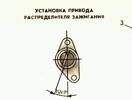

ПовідомленняДодано: 22 Липень 2010 08:21    Заголовок повідомлення: Відповісти з цитатою
LJ*maks* писав(ла):
у меня начались выстрелы с выхлопной трубы... стреляет он при переключениии передач...
я так понял позднее зажиганее.
как его выставить?
В твоём случае надо все лишь крутнуть трамблёр по часовой стрелке.
Но бывают запущенные случаи. О них ниже.
Моя собственная метода, заведомо работающая на ЛЮБЫХ моторах. Делюсь опытом. Первая жертва в своё время - ЗАЗ-968М
Открываем клапанную крышку слева.
Крутим коленвал до свободного состояния клапанов первого цилиндра (которые ближе к заду машины - мы ж ЗАЗ чиним.).
Смотрим, где там метки ВМТ. Первая совпадающая метка по ходу вращения и есть метка МЗ - момент зажигания.
Почему так долго и сложно выставляем шкив - а бывает, что шкив коленвала стоит от ЛуАЗ, а у него метки в другом месте. Сравниваем, где метка на лобовине, ставим на неё точней. (У меня самого сейчас стоит шкив от ЛуАЗки, а кто-то двиг накрутил по ЗАЗовской метке - идиот старый хозяин видимо... Перенастроил.)
Потом выставляем момент замыкания контактов трамблера на первом цилиндре - смотрим по крышке трамблера, там первый горшок обозначен буквой "1" Laughing
Выставляем до кучи правильный зазор в 0.45 мм, закрепляем трамблер, собираем крышки (до кучи можно и клапанишки проверить Wink , по крайней мере, я всегда это вместе всё делаю, один хрен разобрал), заводим, при необходимости уточняем на ходу УОЗ, после чего катаемся и тащимся)))
Бывает так, что не хватает предела регулировки трамблера - он упирается вакуум-приводом либо в карб, либо в мартышку (стенку моторного отсека). Тогда надо снимать кишку (привод трамблера и маслонасоса), и ставить правильно.
Для этого снимаем карб, кожух верхний, маслорадиатор (не всегда, сильно зависит от экземпляра двига. На одном у меня так снимается, на другом надо радиатор сдрючивать). Отвертаем гайку, крепящую кишку, вынимаем её. Очищаем вокруг всё при необходимости. Коленвал должен стоять на МЗ на первом цилиндре.
Ставим кишку на место, при этом должен быть такой угол:
Сборка в обратной последовательности.
Заводим, балдеем)))
Бывает и так, что после всего мотор работает всё равно из рук вон плохо, и это при тщательно и правильно проведённой регулировке. Сие означает, что пришёл кобздец шестерне привода распредвала - она провернулась...
Но это уже тема отдельной статьи.
Также, автором поста неоднократно проводилась постановка кишки с прикрученным трамблером - бегунок держим на первом горше, кишку, покачивая, вотыкаем на место. Проверяем - всё совпадает - дособираем - катаемся. То есть, при наличии опыта, всё делается на полном автоматизме)))
